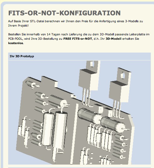

Hi, teste gerade den neuen 3D Konverter für Eagle und mir fehlt ein TO220 liegend als Step Datei. Siehe Bild. Weiss jemand wo ich das Bauteil zum Download finden kann. Danke

Sorry für die späte Antwort. War den ganzen Tag nicht am PC. Der Konverter wurde auf der electronica Messe von Beta Layout (pcb pool) vorgestellt. http://www.pcb-pool.com/ppde/info_idfto3d.html Gibt auch ein Eagle ULP mit Namen Eagle-to-3d auf der Download Webseite. @Michael Gast: Auf der Webseite habe ich schon gesucht - aber kein liegenden TO220 gefunden.

meinen erste 3D Datei erstellt mit dem neuen tool- gewöhnungsbedürftig - aber nach einer Weile macht es sogar Spass. - Free-Fits-or-not (oder so) 3D Druck heute bestellt ... bin sehr gespannt! Bekommt man es auch hin, dass das Modell während der 3D-Anzeige Farbig ist?
