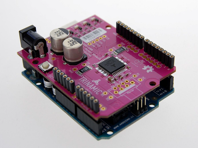

von Steffen H. (avrsteffen)
Da gibt es doch schon das Arduino Stepper Driver Shield. Hab noch nicht
rausgefunden, woher man es beziehen kann und wieviel es kosten wird.
Aber ich geb dir mal noch einen Link mit zu.
http://www.all-electronics.de/texte/anzeigen/47447/Schrittmotoransteuerung-mittels-Arduino-Shield-stark-vereinfacht
Gruß Steffen
