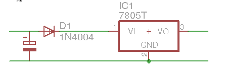

Schaltplan ? Photo vom Aufbau ? Schon mal nen fetten Elko in die
Versorgungsspannung gehängt, evtl. hinter einer Diode ?

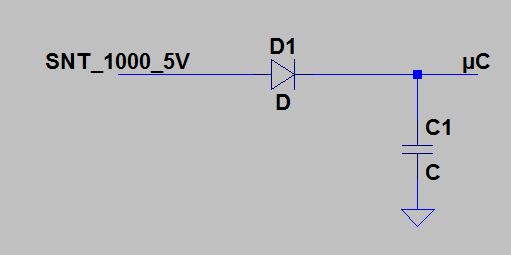

von XSHEN (Gast)
Es lässt sich nur vermuten, dass der Netzteil beim Einschalten der
Tischlampe kurz ausgesetzt ist, aus welchem Grund immer.
In diesem Fall würde ich eine Schottky und eine Elko einsetzen, sieh
dazu das Bild. Die Elko dient als Puffer. Die Schottky stellt sicher,
dass der Strom nur in Richtung µC fließt.
Wähl bitte eine etwas große Schottky, z.B. 40A. Dadurch bekommst Du
wenige Spannungsabfall bei niedrigem Strom.
Die Elko würde ich zuerst mit 220µF probieren. Dann bist Du auf der
sicheren Seit. Nachher kannst Du sie immer noch verkleinern. Eine
100nF-Kerko nah an VCC-Pin darfst Du nicht vergessen, unabhängig davon
wie das Rest Deiner Schaltung aussieht.
XSHEN
P.S. Hast Du schon mal mit einer anderen Lampe probiert?
von Georg G. (df2au)
Was soll die helfen? Verschlimmert den Effekt nur durch 0.7V niedrigere
Spannung.
Ein dicker Elko hilft da eher. Man kann sogar ausrechnen, wie dick er
sein muss, um eine bestimmte Zeit zu überbrücken (C * U = I * t).
von Gregor B. (Gast)
Das beim Einbruch der Spannung an Netzteil nicht rückwärts Strom aus dem
Pufferkondensator in den Ausgang des Netzteils fließt.
Wie viel Microampere fließen da rückwärts? Ist es sinnvoll, bei ohnehin
kritischer Spannungslage noch weitere 0.4V zu verbraten? Und wenn es
denn unbedingt sein muss, dann bitte wie von XSHEN gezeigt.

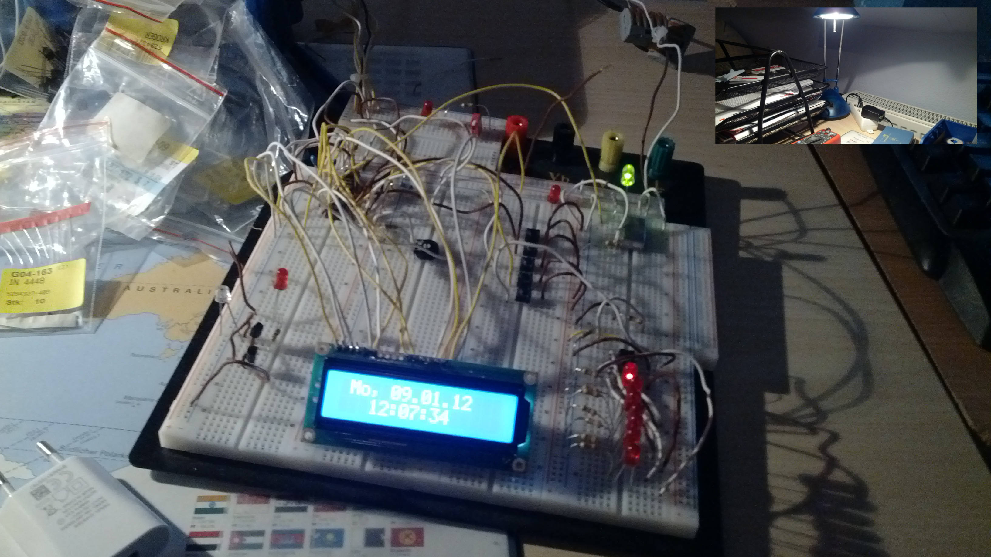

Und was ich noch vergessen hatte zu verwähnen, ich teste das ganze nur
auf einem Steckbrett, kann dies auch eine Ursache dafür sein?

von Magnus M. (magnetus) Benutzerseite
Kann gut damit zusammenhängen.
Stell mal ein Foto von deinem Aufbau als Anhang ein.

von lk (Gast)
Hier ein Foto vom Aufbau.
von ch_f19 (Gast)
Hm, da kann natürlich schön eingekoppelt werden. Die Messung ist
warscheinlich mit einem Multimeter durchgeführt worden oder? Das ist
natürlich nicht besonders aussagekräftig, da diese meist nur wenigen
Abtastungen pro Sekunde durchführen. Da kann schon mal ein
Spannungseinbruch "übersehen" werden.
Ich tipp bei dem Aufbau mal auf Störeinkopplung über die Luft. Hast du
die Schaltung, an der selben Steckdose, mal etwas weiter weg von der
Lampe betrieben und geschaut was passiert?

Die Störung kommt definitiv über gelb/weiße Leitungen ;-)
von Falk B. (falk)
@  lk (Gast)
Wenn gleich 530kB kein wirkliches Problem sind, sieht man mal wieder
sehr "schön", dass viele Megapixel noch lange kein gutes Bild machen.
Gefühlt ist das nicht mal 640x480er VGA Auflösung, so unscharf und
verrauscht wie das ist. Siehe Bildformate.
von lk (Gast)
Habe die Qualität vom Bild runtergesetetzt, weil darum in dem
Popupfenster beim Hochladen gebeten wurde, dass man eine sinnvolle Bild-
und Dateigröße wählen soll und in diesem Fall hat sie meiner Meinung
nach ausgereicht.
Kamera hat 8MP und macht ca. 3mb jpegs.
BTT: Wenn ich die Lampe 2-3 Meter vom µC entferne, resettet dieser
selten komplett neu, auf dem LCD bekomme ich jedoch Buchstabensalat.
von Floh (Gast)
Das sind ziemlich Sicher transiente Störungen, die über irgendwelche
Leitungen eingekoppelt werden. Das muss auch nicht umbedingt die
Resetleitung sein.
Ordne deinen Aufbau neu, verdrahte das ganze so kurz wie möglich.
Überleg dir eine sinnvolle Anordnung deiner Komponenten auf dem
Steckbrett.

von lk (Gast)
So, ich habe das ganze jetzt nochmal mit meinem neuen Labornetzteil
probiert und das Problem bleibt bestehen. Danach habe ich nochmal das
ganze auf einer Lochrasterplatine gelötet und habe diesesmal keinen
Klingeldraht benutzt, wenn ich hier das Schaltnetzteil oder das
Labornetzteil benutze gibt es keine Probleme. Also war das
warscheinlich, wie ihr mir schon alle mitgeteilt habt, ein Problem mit
Einkopplungen über den Klingeldraht oder eins mit dem Steckbrett.
Also:
Steckbrettaufbau + Batterie: Funktioniert
Steckbrettaufbau + Netzteil: Funktioniert nicht
Gelötete Lochrasterplatine: Funktioniert in jedem Fall
