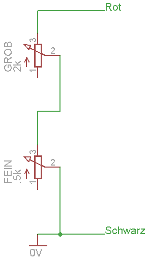

Ich habe ein leistungsstarkes Netzgerät vor mir: McPower MRGN-900.
Spannung lässt sich bis 60V hochschalten und der Strom reicht dabei bis
15A.
Ich will damit mein Lifepo4-pack laden und will von einem selbstgebauten
BMS ab einem bestimmten Ladezustand den Strom vom MRGN-900
herunterregeln.
Am Netzgerät sind zwei einfache Potentiometer für die Strommregulierung
angebracht. Ein schwarzes Kabel (Masse) und ein rotes führen zu dem
Steuerboard. Habe die Leiterbahnen verfolgt und die Schaltung im Anhang
hinzugefügt.
Wenn ich den Strom voll aufdrehe, liegt zwischen rot und schwarz ein
Widerstand von 2.5kOhm und wenn ich runterregle 0 Ohm.
Ich dachte mir also, dass ich nur die Pots kurzschließen muss, damit das
netzgerät keinen Strom mehr abgibt. Aber nix da! Es führt eher zum
Gegenteil: Das Netzgerät gibt den vollen Stromfluss weiter!
Im Betrieb liegt zwischen dem roten und dem Schwarzen Kabel übrigens
eine sehr geringe Spannung von 0...15mV oder so ähnlich an.
Ich weiß nicht mehr weiter.
Kennt sich jemand mit solchen Stromregulierungen aus?

@TE: Wenn Du per externer Steurung das Netzgerät beeinflussen willst,
mußt Du an den Potis die Shunt-Spannung nachbilden.
D.h. externe Spannung 0...15mV einspeisen, ggfs. D/A Wandler mit
Spannungsteiler bauen.
Ist Bastelei, aber funktioniert.
