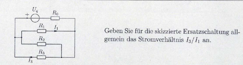

Wieso fehlt da was?
Wenn ich eine Masche um den R1 und R3 Zweig lege, dann passt da einfach
nichts mehr rein.
R1 und R3 sind ja parallel, das war meine Idee.
Leo schrieb:
> I3 ist wegen der Pfeilrichtung negativ.
Das habe ich schon berücksichtigt, weil die Spannungsrichtung ist ja bei
beiden gleich, also heißts: R1*I1 + R3*(-I3) = 0
 --> Mein Ergebnis,
habe ich einen Denkfehler?
