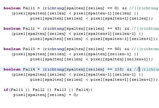

Gast #2934671
Hallo Danke euch erstmal für die Antworten... Ich habe herausgefunden
dass meine Non-Maximum-Supression gar nicht richtig funktioniert und ich
denke dass mein Hystere-Verfahren deshalb ein schwarzes Bild ausgibt.
Nun hat sich die Fragestellung geändert :S
Und zwar, ich bekomme nach der Non-Maximum-Supression ein Bild mit
einigen Kanten die nicht "ausgedünnt" werden. Ich habe schon alles
mögliche probiert und bekomme aber nicht raus, warum es nicht
funktioniert.
Ich habe mal einen Auszug aus meinem code angehängt. Kann mir vielleicht
jmd bitte bestätigen, dass es stimmt bzw. auf einen Fehler
hinweisen....?
Gast #2934691
Ach ja, sorry wegen den Details....
Ich programmiere in Java und mein Programm ist folgendermaßen aufgebaut:
Ich führe zunächst eine Glättung des Bildes mit einem 3x3 - Gaußfilter
durch und erzeuge anschließend ein Gradientenbild mit dem Sobel-Filter.
Dann berechne ich die Kantenrichtungen, mittels denen ich dann in der
Non-Maximum-Supression weiterarbeite. Vielleicht könnte es auch daran
liegen dass ich irgendetwas bei der Berechnung der Kantenrichtungen
falsch mache... Wie würdet ihr denn vorgehen?
#2934740
Ein synthetisches 5*5 Pixel Einfachst-Bild durchjagen, von dem ich im
Vorfeld genau weiß, was in jeder Zwischenstufe rauskommen muss.
Und da ich das weiß, dumpe ich mir die Zwischenstufen und seh nach, ob
auch tatsächlich das Erwartete rauskommt.
Das blödeste was du tun kannst: Ein Bild von deiner Digitalkamera mit
4096*2048 Pixel durchjagen, am Ende feststellen, dass nichts
funktioniert und in Panik verfallen, weil du nicht weißt, wo du mit
Fehlersuche anfangen sollst.
Debuggen bedeutet meistens, sich selbst einen möglichst einfachen,
reproduzierbaren Fall herstellen, der den beobachteten Fehler noch
zeigt. Und mit diesem Fehlerfall wird dann das Verfahren durchleuchtet,
wobei (wenn man nichts anderes weiß) erst mal alles in Frage gestellt
wird. Es gibt kein Subsystem, welches als Fehlerverursacher sofort
ausgeschlossen wird. Erst nachdem man nachgewiesen hat, dass es dieser
Teil nicht ist, scheidet er aus der Liste der Kandidaten aus.
