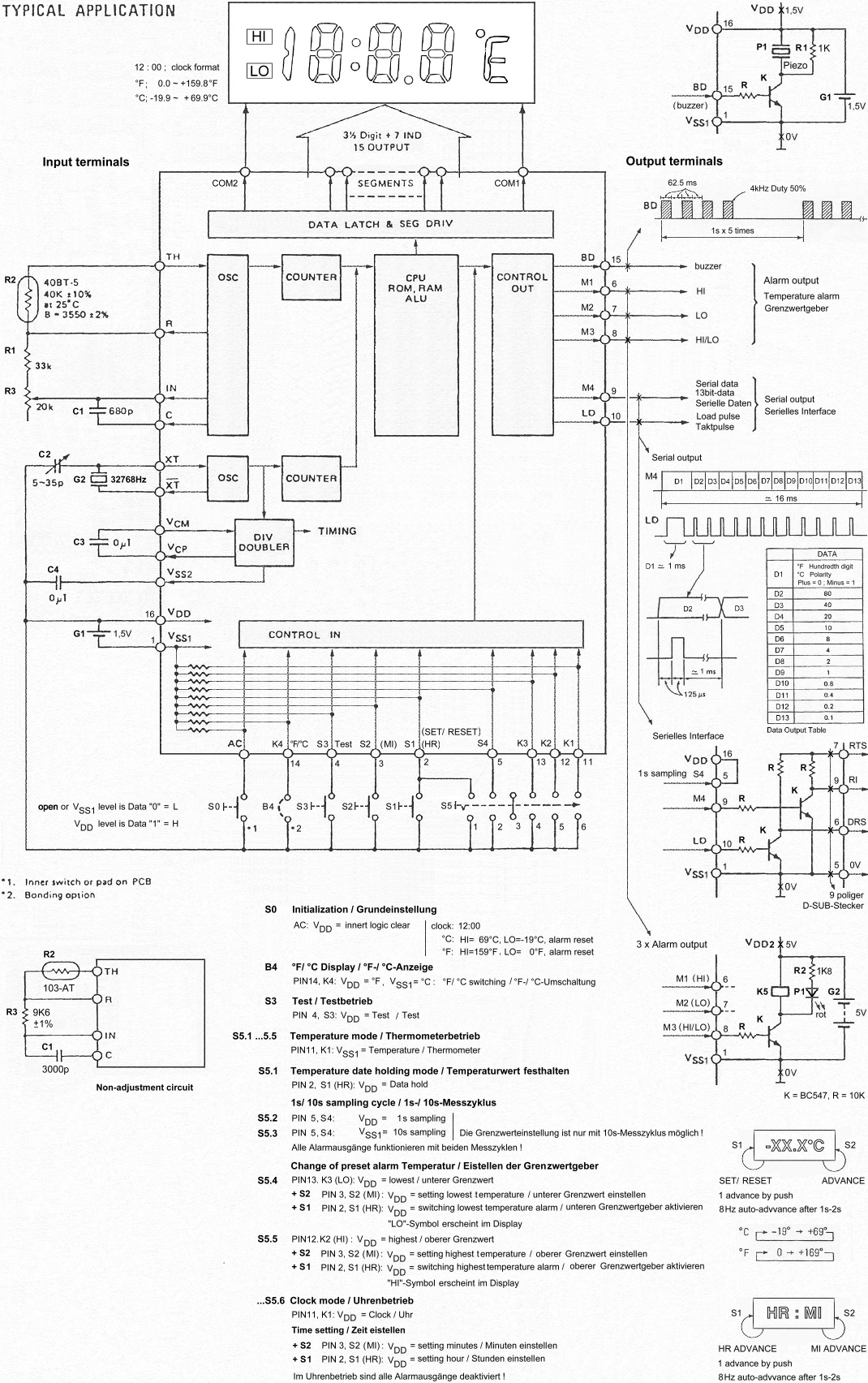

Ich soll mich für die Schule mit dem Temperatur-Zeitmodul befassen und
mich informieren wie die Temperaturmessung funktioniert.
Ich selber muss dazu sagen, dass ich keine Ahnung von dieser Schaltung
habe dieses Gebiet der Elektrotechnik ist für mich völliges neuland. Ich
habe auch von Conrad den Beipack bekommen, aber leider macht mich dieser
nicht schlauer. Ich kenne nur die Messungen mit PTCs / NTCs , die ein
4-20mA oder 0-10V Signal durch ein Messwandler erzeugen und dann das
diese Werte in der SPS verarbeitet werden, sowas ist für mich kein
Problem, aber diese Art von Temperaturmessung schon ich hoffe Ihr könnt
mir helfen, das ich diese Schaltung verstehe und mir vllt. ein paar
tipps geben.

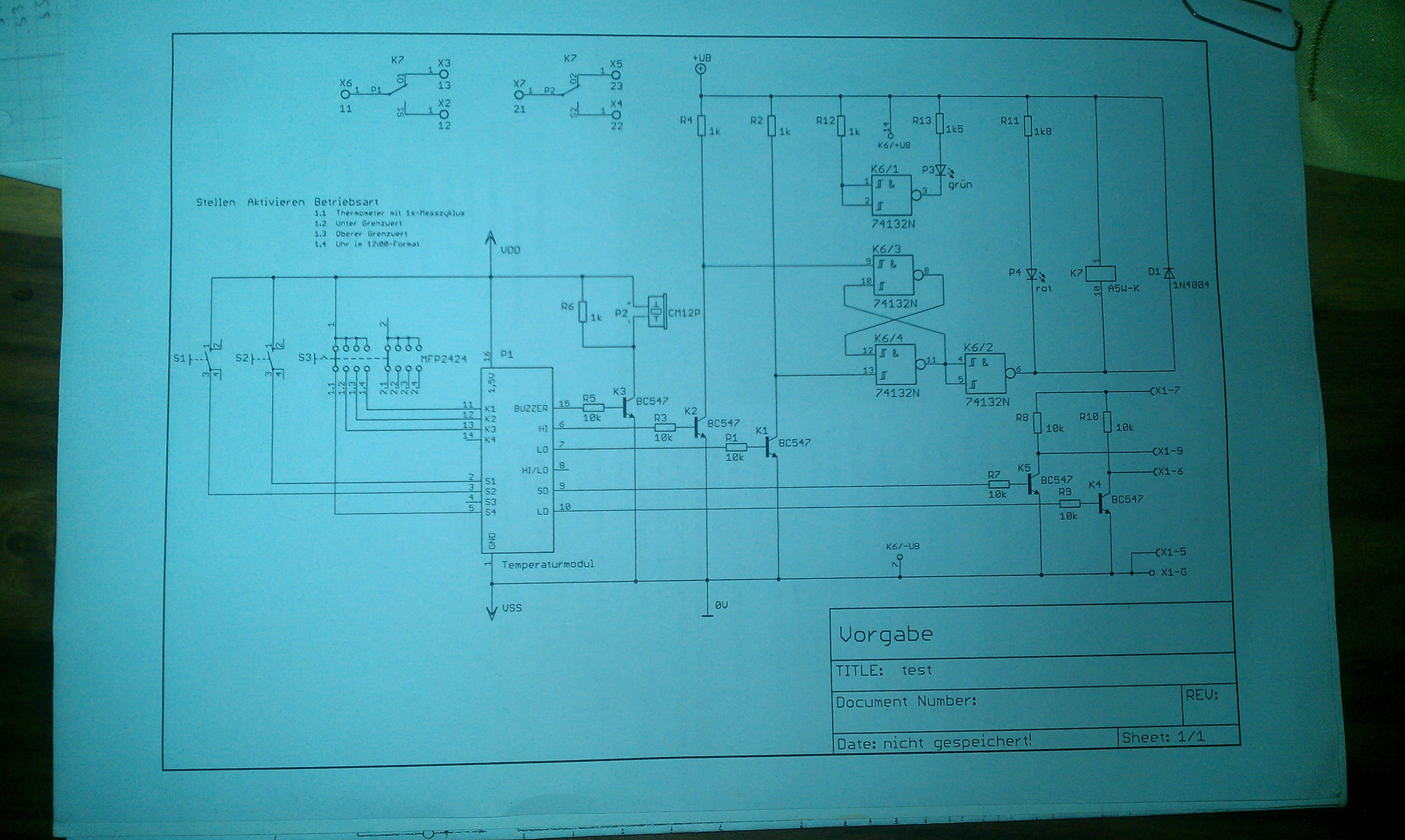

> Die 4 Megabyte Pläne helfen da nicht viel weiter. Das Modul taucht dort
> auch nur als Black-Box auf.
Wie soll ich denn das Thema bearbeiten, Also die Eingänge gehen auf ein
Oszilator und der Geht dann weiter auf ein Counter..... Aber wieso das
ganze. ?
Ich meine ich könnte mir die Schaltung so erklären, das der
Spannungsfall am Widerstandsgemessen wird und das man dadrüber dann die
Temperaturberechnet aber ich denke das ist nicht der Fall.
Die Bestellnummer des Moduls bei Conrad lautet 195588.

Gibst Du bei Google "103-at" als Suchbegriff ein, dann findest Du, dass
es sich um einen NTC handelt.
Du hast also ein Modul zur Messung und Verarbeitung von Temperaturen,
bestehend aus:
Eingang ==> der temperaturabhängige NTC-Widerstand, Type 103-AT
Verarbeitung ==> Mikrocontroller-Schaltung
Ausgänge ==> Alarm-Buzzer, Schaltausgänge bei Überschreitung von
Temperaturgrenzwerten
Außerdem gibt es einen Anschluß für "serielle Daten".
Falls Dir die Bedienungsanleitung abhanden gekommen ist, vielleicht
handelt es sich um dieses historische Teil, das hat jedenfalls den Namen
"Temperatur-Zeitmodul" und wurde mal von Conrad vertrieben (offenbar zu
Zeiten des C64-Heimcomputers):
http://www.mikrocontroller.net/attachment/2867/195588-digitales_temperatur-zeitmodul.pdf

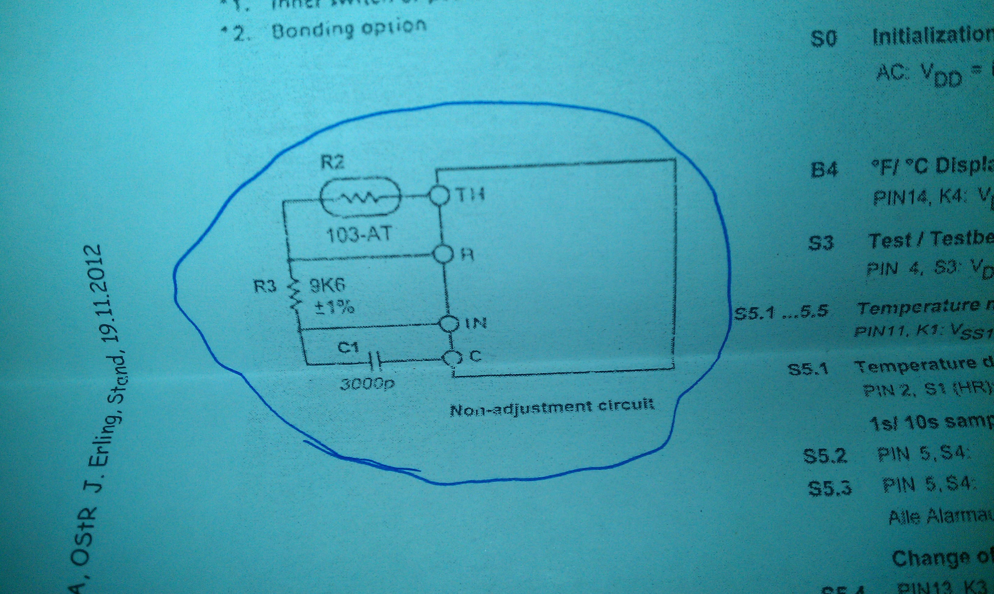

Danke für den Hinweis, ich habe die Bedienungsanleitung noch.
Ich kann aber nicht herausfinden wie die Temperatur erfasst wird. Es ist
schon klar das es über ein Widerstand gemacht wird aber wie genau,
welche Bauteile sind dafür zuständig.
Das ist doch simpel. Der Messfühler sitzt in einer Oszillatorschaltung
als eines von dessen Frequenz bestimmenden Bauteilen. Also ändert sich
die Frequenz mit der Temperatur. Jetzt ist aus der Temperaturmessung
eine Frequenzmessung geworden. Unten sitzt noch ein Referenzoszillator
mit 32.. kHz. Die Frequenz wird dann mittels Zähler gemessen.
OP #2943064
Also sogesehen habe ich hier ein RC Oszillator und die Frequenz wird von
dem 103 AT Bestimmt bzw ändert sich mit dessen Widerstand. Es wird dann
die Anzahl der Schwingungen gemessen und daraus dann die Temperatur
ermittelt. Wozu dient in der Schaltung der Refferenzoszillator. ? , kann
man dessen Frequenz über den Trimmkondensator einstellen ?
