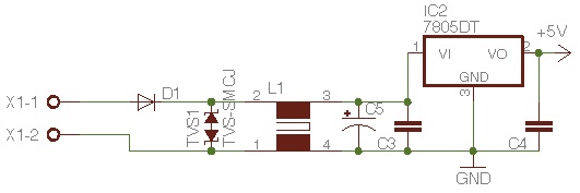

ich plane im Moment einen kleinen miniatur Bordcomputer für
Roller/Motorräder.
http://uschok.de/~doommaster/BC-idee.svg
Wobei ich nur für die Entwicklung und zur Erleichterung des Nachbaus und
der Modifikation auf Arduino setze, die Finale Version soll ihr eigenes
Board bekommen, aber vermutlich dennoch Arduino IDE kompatibel bleiben.
Bisher geschafft sind:
-Temperaturmessung…TMP36 per externem ADC für Motornahe Anwendung, da
ich 1-wire dort nicht traue
-Umgebungstemperatur per DS… weil einfach einfach einfach ist zumal so
weitere 2 16bit-ADC-Kanäle für Erweiterungen frei bleiben.
-Batterygauge um Ladezustand und Spannung überwachen zu können (ggf
weiterer DS an der Batterie)
-LCD für die Anzeigen
-3 Tasten oder vllt ein Clickwheel für die Bedienung
alles in allem recht einfach… einzig fummelig erscheint bisher der
Drehzahlmesser
2 Varianten habe ich bisher im Kopf:
- Interrupt gesteuert… tut weh was die Programmierbarkeit für Anfänger
angeht und leider ist es kein XMega mit Events
- Timer0 als Counter nutzen… auch das ist nicht so super, aber schonmal
ne Ecke besser
Am liebsten wäre mir ein externes Tachometer per I2C oder ähnlichem…
aber bisher ist mir soetwas noch nicht untergekommen.
Hat bezüglich des Drehzahlmesser jemand eine durchschlagende Idee?
von Michael H. (michael_h45)
Bisher in Laborumgebung...
I2C ist nicht weniger störanfällig.
Es hat seinen Grund, dass in KFZ-Umgebung differentielle Bussysteme zum
Einsatz kommen.
Aber doch bitte kein so hässliches steinaltes wie im Blockschaltbild
angedeutet.
Integriert der IC denn auch wirklich analog und double-buffered? Sonst
ist mit Ladezustand Essig... da kannst du genausogut die Spannung allein
messen.
> Drehzahlmesser
Informier dich mal, was ICP ist. Wenn man sich nicht ungeschickt
anstellt, langweilt sich der Controller bei der Drehzahlmessung.
> ne Ecke besser
von wegen...
Wie sieht denn das Analog-Frontend zum Abgreifen der Drehzahl aus? Das
ist die wirkliche Baustelle.
von DooMMasteR (Gast)
stepp by stepp halt
> Einsatz kommen.
I2C kann dann aber direkt auf dem Board stattfinden… das ist nicht all
zu schmerzhaft
Ich wollte aufrgund der Störproblematik auf externe Buse vorerst
vollends verzichten.
Im automotive Bereich vertraut man ja auch bis heute auf gute alte
Analogsensoren und wandelt quasi erst im SG. LIN oder CAN wären für die
Anwendung wohl overkill…
> angedeutet.
Bisher schon… aber ich bin für schönere Optionen immer offen, wichtig
ist nur, dass es unter üblen Bedingungen ableßbar bleibt.
> messen.
Den LTC4151 sehe ich eher als Option an, weil wir ihn da haben, aber
sonst nicht gebrauchen könne, einfacher Spannungsteiler mit etwas surge
protection am ADC sollte es sonst sicher auch tun… da hast du recht,
geht ja auch eher darum eine schwache Batterie erkennen zu können, denn
Ladekontrolleuchte usw. haben viele Roller (meiner) nicht, da es ein
Einspritzer ist, hat er aber auch keinen Kickstarter mehr.
Ich dachte bei der Interrupt-Lösung wirklich nur daran, in der ISR dann
das TimerRegister zu holen und den Timer wieder zu nullen.
Das sollte werder 1-wire noch I2C stören, was timings betrifft.
Die Frequenz kann man dann in Intervallen errechnen, leicht mitteln und
kommt sich dann nicht in die Quere.
>> ne Ecke besser
> von wegen...
hmm ok
Das brauche ich nicht, es ist bereits ein Kurbelwellensensor vorhanden,
der Digital 0/5V auswirft, den die MCU z.B. für Zündzeitpunkt usw.
nutzt.
> stepp by stepp halt
Und wie viele Steps dann zurück, wenns im Motorrad nicht funktioniert?
Nein, das gehört von Anfang an ins Konzept eingearbeitet.
Sonst kannst du z.B. von deinem 16bit gleich mal die hinteren 6 Bit
wegwerfen.
Dann hast du die Temperatursensoren mit den empfindlichen Analogleitung
über die langen Kabel angeschlossen??
Beitrag "[V] AM OLED 2,8inch Display C0280QGMA-T von CMEL"
Achso, alles klar.
Z.B. genau das macht ICP.
von DooMMasteR (Firma: Stratum0 e.V.) (doommaster)
Michael H. schrieb:
>> stepp by stepp halt
> wegwerfen.
Ja das Board sollte schon ordentlich entstört sein. (aber hey… bleiben
ja in deinem Szenario noch 10bit übrig :P)
Ja so richtig super toll finde ich die Lösung auch noch nicht… aber
bisher habe ich nichts besseres gefunden, werde die TMP36 leicht
belasten und recht kräftig puffern, außerdem hängen vom ADC auch noch
Spulchen, aber viel mehr hatte ich bisher nicht zum Störschutz vor, das
16bit am Ende overkill sind, ist mir klar… aber man nimmt, was man hat.
Aber im automotive Bereich sind solche lösungen ja scheinbar auch nicht
unüblich… zumindes in Golfs usw. findet man viele solcher 0-2/0-5V
Sensoren… die nichteinmal über geschirmte Kabel angebunden sind.
Das klingt schonmal nicht schlecht, mal sehen ob es da in der Richtung
etwas gibt, für das es zumindest schon einfache Libs gibt… ansonsten
selbst was Bauen, schaden kann das Notfalls auch nicht.
Ich denke, dass es dabei auch bleiben wird…
es geht nun so langsam ans PCB -.- erstmal habe ich mich voesichtig um
die Spannungsversorgung gekümmert, wobei ich nicht weiß, ob die 250µF
Elko nicht etwas übertrieben sind
http://www.flickr.com/photos/doommeer/8289738208/in/photostream
das 74HC4050 wird sicher noch anders beschaltet… aber das hat Zeit :)
ach ja und das schaltbild bisher
