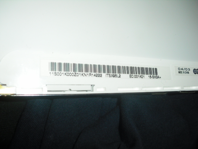

Ich habe ein ITSX95L2 (siehe Foto 1) aus einem Dell (genaue Nummer nicht
bekannt) geschenkt bekommen (vorher in Aktion gesehen) und würde es
gerne in Verbindung mit einem PC (DVI- oder gar HDMI Anschluss >> geht
das?) nutzen.

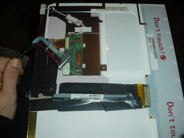

Nun, es hat, wie dem 2. Foto zu sehen, komplette Kabel dran also sowohl
für Stromversorgung alsauch Bildübertragung.
Nun habe ich versucht eine Anschlussbelegung zu finden, jedoch irgendwie
bisher Fehlanzeige.
Hat jemand irgendwelche Unterlagen über diesen Monitor?
Also hinsichtlich Pinbelegung beim TFT usw.? Ich will den nicht
schrotten, weil er echt ein super Bild geliefert hat.

Die Stromversorgung des Displays erfolgt über den gleichen Anschluss,
über den auch die Bilddaten übertragen werden, das zweite Kabel führt
zur Hochspannungsversorgung der Hintergrundbeleuchtung, dem "Inverter"
(das ist diese Platine auf der Displayrückseite, zu der die
weiß/rosa-gummierten Leitungen von der Displayecke geführt werden).

Also Hersteller ist IDTech, hergestellt: 04/03, naja ok, also schon
älter, aber absolut ohne Pixelfehler usw.
Naja ist halt ein schönes 15 Zoll SXGA+
Also soweit habe ich das Kabel ja schon entziffert. Nur halt nicht die
Pinbelegung ist die Sache
Falls es weiterhilft hier mal das was auf dem Stecker steht:
BDWOO (oder 00) 15" U:SXGA
DC025041100
D.C. 03/11/22
HIGH-TEK (C7)    REV: 1.0
