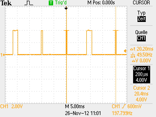

Halli Hallo,
ich wende mich mal wieder mit einem Problem an euch, dass mich das ganze
WE gekostet hat.
Ich versuche mit meinem AT89C5131 Board einen Servo zu steuern.
Mein Ansatz war, dass ich den Servo nach links und recht winken lassen
möchte und habe das im Anhang zu findene Programm in C geschrieben.
Leider macht der Servo bei diesem Programm gar nichts. Im
Oszibild(Anhang) sieht es meiner Meinung nach aber recht gut aus und der
Servo müsste wenigstens irgentwas machen....
Hab schon gedacht das der Servo Im A... ist aber ein Testprogramm meiner
Schule(Servo fährt in 5 Gradschritten und am Ende wieder an seinen
Anfang) funktioniert ohne Probleme.
Ratlos.......
OP #2942790
update....
werte 50 mal senden hat auch nicht geklappt....
habe es jetzt mit einer case struktur versucht, die verschieden Werte
bei Tastendruck liefert.... vom Servo keine Reaktion....
Kann es sein, dass es sich um ein Problem mit GND handelt....
Habe die Masse vom Controller und dem Servo verbunden und verwende für
beide unterschiedliche Spannungsquellen.....
Ich brauche da eure Unterstützung sonst fliegen die Servos in die Tonne
:-D
