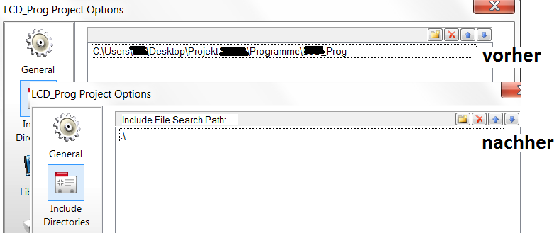

ich habe das AVR Studio 4 und möchte mein Projekt aufteilen und habe
dazu eine Header Datei angelegt unter: Header Files
über #include "my_header.h" habe ich diesen eingefügt.
Leider wird dieser aber anscheinend nicht erkannt...
Ich habe gelesen das ich im Toolchain, bei mir WinAVR, noch das
Verzeichnis angeben muss, indem der header liegt.
Leider finde ich dazu im Studio 4 keine Einstellungsmöglichkeiten.
Wo muss ich suchen?
> Wo muss ich suchen?
Fangfrage?
Menü 'Project'
Menüpunkt 'Configuration Options'
Im Dialog dann den Reiter 'Include Directories'

genau das habe ich versucht - leider erfolglos !?
Ich geb da den kompletten Pfad an in welchem die header liegt und
AVR Studio macht ein ".\" draus.
Oops. Das ist wohl ein Bug im Studio.

Gast #2932830
In welchem Ordner liegt denn "my_header.h"? Genau den musst Du als
Include-Verzeichnis angeben, nicht das übergeordnete Projektverzeichnis.
Dass aus dem kompletten Pfad ein ".\" wird, liegt daran, dass AVR Studio
für Dich mitdenkt und aus dem im GUI gewählten Ordner einen relativen
Pfad macht. Sonst würde das Projekt nur noch auf Deinem PC bzw. in genau
dem absoluten Ordner funktionieren und nirgends anders.

Gast #2932911
Und wenn Du jetzt Ordner_1 per GUI zu den Include-Directories einfügst,
was passiert dann?
Es müsste dann eigentlich eins von beiden rauskommen:
"./Ordner_1"
oder
"../Ordner_1"
In main.c muss nur stehen:
Wenn das wirklich nicht gehen sollte, probier:
#include "Ordner_1/my_header.h"
oder
#include "../Ordner_1/my_header.h"
Aber vergiss die absoluten Pfade, vor allem in den Source-Dateien. Die
willst Du da nicht drinnen haben.
