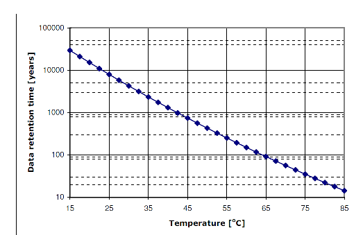

OP #2934202
Danke für die Antworten.
Ich arbeite als Freiberufler im Auftrag. Also muss ich das wohl so
machen wie gewünscht. Prozessor hätte ich schon lange gewechselt.
Der Temperaturbereich wird voll ausgereizt. Das Produkt wird ganzjährig
draussen in der Sonne betrieben. Im Datenblatt steht dazu dass bei 85°
10 Jahre Flash Data Retention. Dazu noch ein tolles Diagram das bei 15°
30000Jahre :-) vorgibt und dann bei 85° auf 10Jahre abfällt.
> Reliability Qualification results show that the projected data retention
> failure rate is much less
> than 1 PPM over 20 years at 85°C or 100 years at 25°C.
Das ist wenigsten eine Angabe von Atmel mit der man rechnen kann.
32kByte = 256kBit bei 1ppm in 20 Jahren. Dann würde ich mir keine Sorgen
machen bezüglich der Laufzeit. Aber so?

#2934928
XSHEN schrieb:
> Ich habe neuerlich gelernt/gehört, ein bekannter IC-Hersteller benutzt
> FRAM statt Flash als Code-Speicher.
Texas Instruments hat MSP430 Mikrocontroller mit FRAM im Sortiment.
Im folgenden Dokument habe ich gelesen, dass die so ausgelegt sind, dass
sie bei 85°C Temperatur 10 Jahre halten. Das wäre ja dann gleich wie bei
Flash.
Das habe ich in diesem Dokument gelesen:
http://www.ti.com/lit/an/slaa526/slaa526.pdf
Ein wenig Offtopic, aber ich finde noch interessant, dass das Auslesen
von Daten aus FRAM die Daten zerstört und diese wieder reingeschrieben
werden müssen. Aber das passiert natürlich alles automatisch auf dem
Chip.
