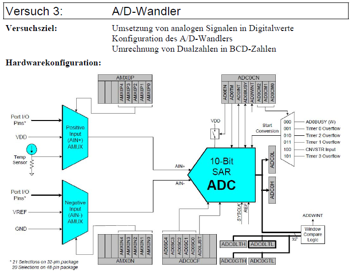

Hey Forenteam,
ich bin das erste mal hier und viele beiträge hier haben mir geholfen en
paar aufgaben zu lösen =).
Ich habe diesmal nur ein problem was ich garnicht lösen kann.
Ich bin im 2. Semester und habe ein Microcontroller Labor das ich
relativ wenig verstehe.
Das programm soll mit Keil uVision3 und in c programmiert werden.
Aufgabenstellung Lautet:
Erstellen Sie zunächst ein Programm, das den gemessenen Spannungswert
auf der
Siebensegmentanzeige auf 2 Stellen nach dem Komma darstellt. Benutzen
Sie hierzu die
Anzeigen ANZ1 bis ANZ3.
Bestimmen Sie den Koeffizienten zur Umrechnung des Digitalwertes in
einen Spannungswert
mit Hilfe eines Bruchs mit ganzen Zahlen im Zähler und Nenner. Verwenden
Sie keine
Fließkommazahl!
Würde mich freuen wenn mir jemand helfen kann zumindest einen ansatz zu
finden.
LG und dankeschön im vorraus =)

Die Aufgabe lässt sich doch wunderbar in mehre Teile zerlegen, die Du
unabhängig voneinander lösen kannst:
- Ansteuern der Siebensegmentanzeige
Schreibe eine Funktion, die beliebige Werte auf die Siebensegmentanzeige
ausgibt.
Schreibe eine Funktion, die die Dezimalpunkte der Siebensegmentanzeige
ansteuert.
- Ansteuern des A/D-Wandlers
Lies das Datenblatt, initialisiere den Wandler und miss.
Wenn Du den Teil "Ansteuerung der Siebensegmentanzeige schon gelöst
hast, kannst Du diesen Teil nutzen, um Dir die Rohdaten des Wandlers,
also den Wert im Bereich 0 - 1023, den Dir der Wandler liefert, auf die
Anzeige auszugeben.
- Umrechnen der Rohdaten des A/D-Wandlers in einen Fixkommawert
Hier musst Du Dir ansehen, welcher Eingangsspannungswert welchem
Wandlungsergebnis (also dem Wert im Bereich von 0 - 1023) entspricht.
Entwickle eine Formel zu Umrechnung. Und überlege Dir, wie Du das ohne
Floatingpoint-Arithmetik hinbekommst.
- Alles zusammenfügen
Hast Du alle drei Teilaufgaben gelöst, musst Du sie nur noch sinnvoll
kombinieren --- und bist FERTIG!
> finden.
Wobei genau hast du jetzt ein Problem?
Wenn du die Anzeige in Hunderstel-Volt machen sollst und der ADC bei
einem Voltwert von 5V (also 500 Hunderstel Volt) einen Wert von 1024
liefert, wie rechnest du dann den ADC Wert um?
   Für 1024 Euro kannst du 500 Äpfel kaufen.
   Sei ADC ein beliebiger Wert zwischen 0 und 1024:
   Wieviele Äpfel (x) kannst du daher für ADC Euro kaufen?
    1024   .....   500
     ADC   .....     x
          ADC * 500
     x = -----------
            1024

Wo ist denn das Problem?
"Formel" aufstellen um den AD-Wert in eine Spannung umzurechnen
(Dreisatz sagt dir was?).
Wenn der Faktor z.B. 0.561 ist, dann sollst du den Ausgabewert berechnen
indem du mit 561 multiplizierst und dann durch 1000 dividierst. Also
keine float Berechnungen.
Dann den Wert auf dem Display ausgeben.
