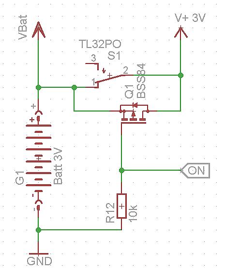

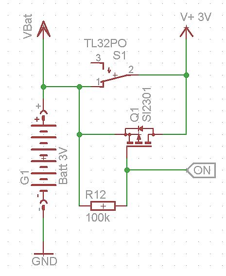

ich beabsichtige meinen Atmega8L mit einer 3V Batterie zu betreiben.
Ich möchte die Schaltung mit einem kurzen Tasterdruck einschalten, der
Controller hält die Versorung geschlossen und wird die Spannung dann
nach einiger Zeit wieder von selbst ausschalten.
Die Angehängte Schaltung müsste für diesen Zweck funktionieren, oder?
Irgendwie kommt mir das zu einfach vor. Mit FET und µC habe ich noch nie
geschaltet, daher meine blöde Frage.
Lg,
Wauschi

#2934023
Egal, welche besser sind: will man die Versorgung schalten und hat man
keine Hilfsspannung, geht kein Weg am p-Kanal-FET vorbei.
Ein stinknormaler pnp wäre auch überlegenswert, wenn die paar µA
Basisstrom nicht stören.
Ich habe in etlichen Batterie-Applikationen den IRML6401 drin.

Gast #2934068
Nein.
Schaltest du die Versorgung für den uC ab,
kommt aus dessen Ausgang 0V (wird nach Masse gezogen
über die Eingangsschutzdiode, nach VCC und dann den
Innenwiderstand des uC an GND), und schaltet den MOSFET ein.
  +---PMOSFET---+
  +-100k-+      |
 3V      I|--|  uC  |
  |     S|   +------+
Du brauchst noch einen NMOSFET (oder NPN Transi).
Deine Schaltung funktioniert aber mit uC mit 5V tolerant I/O.
