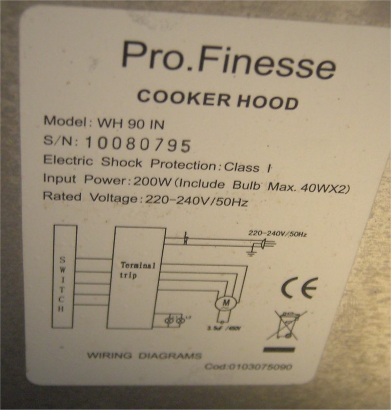

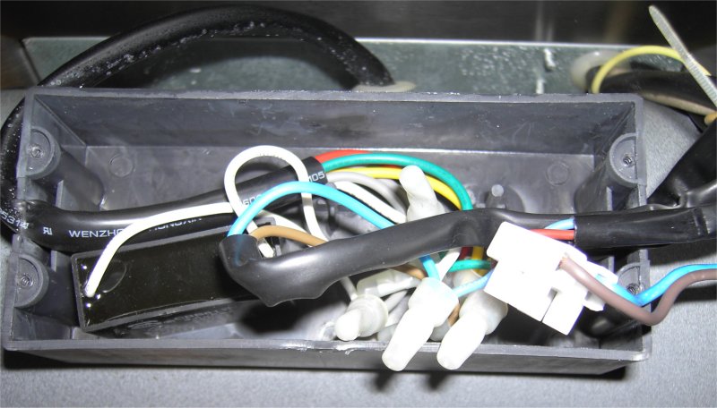

Gast #2937079
Danke erst einmal für das Interesse an meinem Problem.
Das Außenloch hat einen Innendurchmesser von 9,5 cm.
Die Abzugshaube möchte 16 cm haben, also deutlich zu klein.
Mit dem größer machen sehe ich das Problem das ich es nicht kann und das
außen schwarze Schieferplatten oder soetwas montiert sind. Desweiteren
ist das eine Mietwohnung.
Ich habe heute die Abzugshaube von innen inspiziert. Anbei 2 Fotos.
So wie ich das erkenne ist das nur ein Motor mit rechts und links je ein
Lüfterrad. Und es gehen wohl 4 Kabel zum Motor, woraus ich schließe das
die Regelung mit verschiedenen Wicklungslängen des Motors gesteuert
wird.
Kann man denn nicht irgendetwas zwischen das Motorkabel montieren damit
der etwas gedrosselt wird? Einen Lampenmdimmer z.B.
Michael
#2937109
Dimmer ist für Motoren immer unschön. Dann wird der zwar langsamer,
fängt dafür aber an zu brummen. Außerdem kommt er nicht auf seine
Nenndrehzahl und zieht daher deutlich mehr Strom als er soll. Dadurch
kann er sogar überhitzen.
Wenn Du sowas günstig beschaffen kannst, wäre ein kleiner
Frequenzumrichter das Mittel der Wahl.
