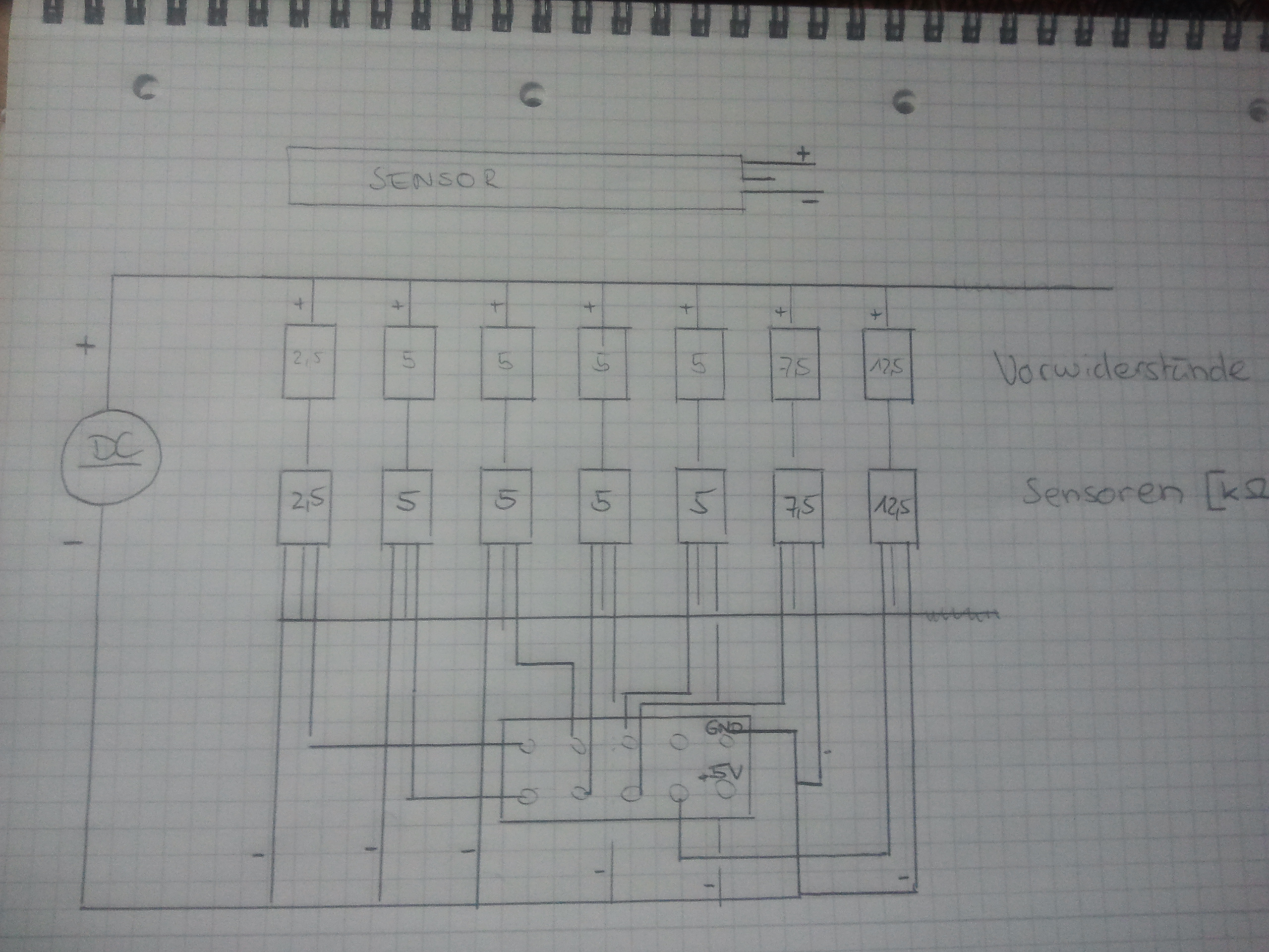

Ich bastel gerade an einer Messvorrichtung mit Folienpotentiometer
herum.
Ich verwende einen Mikrokontroller von H-Tronic mit 8Bit und 8 Eingängen
(hb628)
Dazu verwende ich Foliensensoren von Sensofoil
(www.http://www.sensofoil.de/folienpotentiometer.html)
Nun würde ich gerne loslegen, aber ich bin mir mit der Schaltung nicht
sicher.
Als Netzteil verwende ich ein Voltkraft USPS-600, welches zwischen 3 und
12 V verstellbar ist.
Muss ich für jeden Sensor in einer Parallelschaltung eigene Widerstände
verwenden?
Ich würde gerne den optimalen Widerstand berechnen aber ich bin mir
nicht sicher was ich dabei zu beachten habe.
Die Sensoren Messen zwischen 0V und 4095 Volt.
Ziel sollte ja sein das ich im unbelastetem zustand Vmac und im
belasteten Zustand, ganz am Anfang, 0 volt erhalte.
Vielen Dank
Gast #2934304
Hallo Alex,
ich habe Deine Schaltung NICHT verstanden.
Ein Potentiometer ist ein Spannungsteiler. Der misst nicht Spannung,
sondern WEG. Je mehr Weg, desto mehr Spannung und zwar von 0 bis U(ein).
Was willst Du wirklich messen, wie soll Deine Schaltung aussehen, welche
Widerstände sollen die Potentiometeer haben, ...?
rgds
OP #2934476
Du hast natürlich recht, ich möchte gerne längen abmessen.
Dazu habe ich mir nun sieben von den beschriebenen Sensoren besorgt.
Diese würde ich nun gerne Parallelschalten und eben ausmessen.
Hierzu benötige ich aber noch den Schaltplan und ich, wie du bereits
gemerkt hast, nicht sehr gut darin.
OP #2934503
Weil du wegen den längen gefragt hast. Ich verwende folgende Sensoren:
1 x 100 mm Sensor, mit Messweg 95 mm und 2.5kohm Widerstand
4 x 200 mm Sensor, mit Messweg 195 mm und 5 kOhm Widerstand
1 x 300 mm Sensor, mit Messweg 295 mm und 7.5 kOhm Widerstand
1 x 500 mm Sensor, mit Messweg 495 mm und 12.5 KOhm Widerstand
Für weitere Informationen habe ich mal das Datenblatt des Herstellers
hochgeladen.
OP #2935390
Im eigentlich geht es ja nur darum mit welcher Spannung ich auf das
System aus den 7 Sensoren gehe!
Die Sensoren messen von 0V-4095Volt.
somit würden normalerweise 5V Speisespannung ja ausreichen.
Da ich aber ca. 2m Flachbandkabel verwende und wahrscheinlich noch
andere Störquellen habe, muss ich evtl. mit 7.5 V oder mehr in das
System!
Oder mache ich dabei einen Denkfehler?
Und in wiefern muss ich die unterschiedlichen Widerstände der
Potentiometer beachten?
