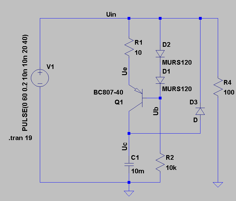

Ramona B. schrieb: > Wenn ich mein Ladestrom auf 1A oder noch weniger begrenze, begrenze ich > > doch dann auch mein Strom, mit dem ich entlade... also mein Notstrom... > > das wäre keine Option!!! Nein. Laden mit einer Stromquelle und entladen über eine Diode.

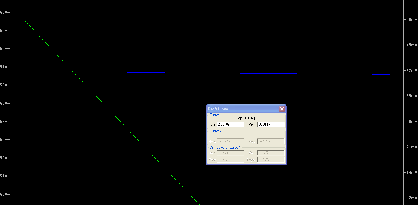

#2935756
Carsten B. schrieb: > Nein. > > > > Laden mit einer Stromquelle und entladen über eine Diode. Aber sicher nicht mit der gezeigten Schaltung. Der BC807 geht mit Sicherheit in Rauch auf. Hier mal das Simulationsergebnis. Da muss der BC807 in den ersten 2,5s über 2W verheizen... grün ist Uce, blau der Strom.
Gregor B. schrieb: > Hier mal das Simulationsergebnis. > Da muss der BC807 in den ersten 2,5s über 2W verheizen... Harald Wilhelms schrieb: >>>Egal, wie Du es machst: Wenn Du Kondensatoren an einer Spannungsquelle >>>lädst, bleibt immer die halbe Energie im Vorwiderstand hängen. >>>(Kondensatorparadoxon) >> >> Nicht mit einer strombegrenzten, geschaltenen Spannungsquelle > > Aber nur mit einer eingefügten Induktivität. > Also einem Schaltnetzteil. So ist es! Heizen oder schalten. Harald Wilhelms schrieb: > Zum Laden von Cs sind Sperrschwinger > besonders gut geeignet. Deshalb hat man sie auch millionenfach > in Elektronenblitzgeräten benutzt. Genau. Oder hier auch möglich: Step-down-converter (buck-converter) mit current control.

Gregor B. schrieb: > Aber sicher nicht mit der gezeigten Schaltung. Der BC807 geht mit > > Sicherheit in Rauch auf. Stimmt. Hätte vielleicht dazu schreiben sollen, dass das nur eine Prinzipschaltung ist. Hab die aber auch mal verbaut und funktioniert so.
