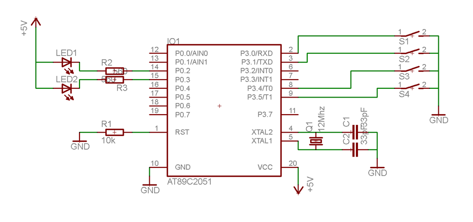

Wie muss ich den uC beschalten? Ich habe nur ein 12Mhz Quarz und zwei
33pF Kondensatoren verwendet.

von Sebastian (Gast)
Tip am Rande: Der Reset-Pin sollte nicht unbeschaltet bleiben. Siehe
Datenblatt.

Angenommen ich habe das Programm richtig, würde es auf der Schaltung im
Anhang funktionieren?
von Joerg L. (Firma: 100nF 0603 X7R) (joergl)
Reset ist falsch beschaltet. Siehe Datenblatt.
von Thomas E. (thomase)
Marcel K. schrieb:
> würde es auf der Schaltung im Anhang funktionieren?
Nein. An Reset gehören noch 10µF gegen Vcc.
Stützkondensator fehlt.
mfg.
von Peter D. (peda)
Der AT89C2051 hat keinen Port P0.
Peter
von Marcel K. (misterxx)
Ok. Danke.
Im Datenblatt steht folgendes:
The P1.0 and P1.1 should be set to “0” if no external pull-ups are used,
or set to “1” if
external pull-ups are used.
Da ich nicht vorhabe externe pull-ups zu verwenden muss ich P1.0 und
P1.1 auf "0" setzen und kann diese zwei Pins dann nicht verwenden oder?
Marcel
Ich habe das Programm nochmal überarbeitet und mit Kommentaren versehen,
wird das Programm mit der oben gezeichneten Schaltung + (Kondensator am
Reset) funktionieren.
Kann es leider nicht ausprobieren und würde es erst merken wenns zu spät
ist.

Marcel K. schrieb:
> mov relais, #1    ;schaltet Ausgang relais auf 1-> LED aus
Da sollte auch besser
setb relais
stehen

> Und wo stecken da jetzt die 12Mhz drinnen?
12 MHz Takt ergeben 1µS Zykluszeit, oder ist das beim AT89C2051 anders.
Diese Zeile solltest du dir noch einmal ansehen.
Welchen Assembler verwendest du? Mein uralter ASM51 wirft hier einen
Fehler aus.
Karl Heinz Buchegger schrieb:
> ein 12Mhz µC muss 12 mal so viele Befehle abarbeiten, wie ein
> mit 1Mhz getakteter, damit es auf die gleiche Zeit rausläuft.
Das ist ein klassischer 8051. Der läuft mit Clock/12. Also in diesem
Fall 1MHz. Dann passt das.
mfg.
Das sind die Eingänge des Analog-Komparators und deswegen ohne interne
Pullups. Die beiden Ports können aber auch als normale Digital-IOs
verwendet werden.
Damit sie nicht in der Luft hängen werden sie, insbesondere wenn sie
nicht benutzt werden auf definierte Pegel gesetzt.
Ist der Ausgang eines anderen ICs angeschlossen, dann braucht man keine
Pullups. Will man aber Schalter einlesen, geht es nicht ohne.
Benutzt man sie als Ausgang, braucht man die Pullups auf jeden Fall.
mfg.
von Bernhard S. (b_spitzer)
>> or set to “1” if
an den beiden Pins ist der interne Komparator angeschlossen. Daher sind
die hochohmig und können ohne externen Widerstand nur nach Masse ziehen.
Um jetzt keine undefinierten Zustände am Komparatorausgang (P3.6) oder
an den Eingängen P1.0/P1.1 zu haben braucht man externe Pull-Ups oder
sollte die Pins nicht als Eingang verwenden. Dann schaltet man die auf 0
und fängt sich keine Störungen ein.
In der ersten Programmversion war mit mov P1,#0 übrigens ein Hammer-Bug
drin. Wenn dur den gesamten Port auf 0 legst, dann kannst Du die
Eingänge nicht mehr verwenden...
