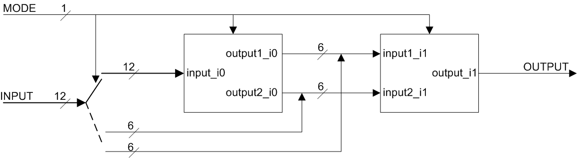

ich habe gerade einen Knoten im Kopf und hoffe, dass ich ihn mit Eurer
Hilfe lösen kann.
Im Bild kann man sehen, was ich in etwa vorhabe:
Ich habe 12 Eingangspins, die jeweils eine doppelte Funktion haben. Die
Funktion kann mit einem mode-Bit (der 13. Pin) umgeschaltet werden. Ziel
ist es, mit diesem Mode-Pin Teile zu überbrücken.
Ich gebe also entweder alle 12 bit an Instanz 0, oder eben zwei 6bit
Werte an Instanz 1.
Nun stehe ich irgendwie auf dem Schlauch, wie ich das lösen kann O_o

Irgendwie habe ich das Gefühl, dass es bei dieser Methode noch ein
Hacken gibt bzw. man die ganze Sache noch etwas einfacher/eleganter
lösen kann.
Leider habe ich gerade kein ISE da zum Ausprobieren und Testen.
Ich wäre für Hinweise sehr dankbar!

Moderator (Firma: Titel) Persönliche Seite #2936022
Philipp schrieb:
> An sich wollte es so aussehen: ...
Ich würde das eher so machen:
input_i0  <= INPUT;
-- Signale am i1 umswitchen
bypass : process (MODE, INPUT, output1_i0, output2_i0)
begin
  if MODE = '1' then
    input1_i1 <= output1_i0;
    input2_i1 <= output2_i0;
  else
    input1_i1 <= INPUT(11 downto 6);
    input2_i1 <= INPUT( 5 downto 0);
  end if;
end process;
OUTPUT    <= output_i1;
Denn der Output hat offenbar nichts mit dem Input und dem Mode zu tun.
Und am input_i0 darf der Eingang immer angeschlossen bleiben. Das ist
sogar besser so, denn welchen Pegel sollte input_i0 annehmen, wenn
Mode='0' ist? Schwuppdibohne hast du ein Latch an der Backe...   :-o
Gast #2937318
Dann lege ich den Input bei MODE='0' auf Masse. Dann sollte es wieder
passen und ich finde es doch etwas übersichtlicher, wenn alle Signale in
beiden Modi direkt untereinander geschrieben sind.
-- Signale umswitchen
bypass : process (MODE, INPUT, output1_i0, output2_i0, output_i1)
begin
  if MODE = '1' then
    input_i0  <= INPUT;
  else
    input_i0  <= (others => '0');
  end if;
end process;
Oder hat das noch erhebliche Einflüsse auf das Syntheseergebnis?
Vielen Dank!
Phil
#2937871
Es kommt noch ein MUX am Eingang dazu.
Wenn Deine erste Instanz (die welche nur in Mode = '1' benötigt wird)
sehr umfangreich ist, kann es aus Powersave-Gründen sogar sinnvoll sein,
die Inputs und damit den ganzen Block nicht mittoggeln zu lassen.
