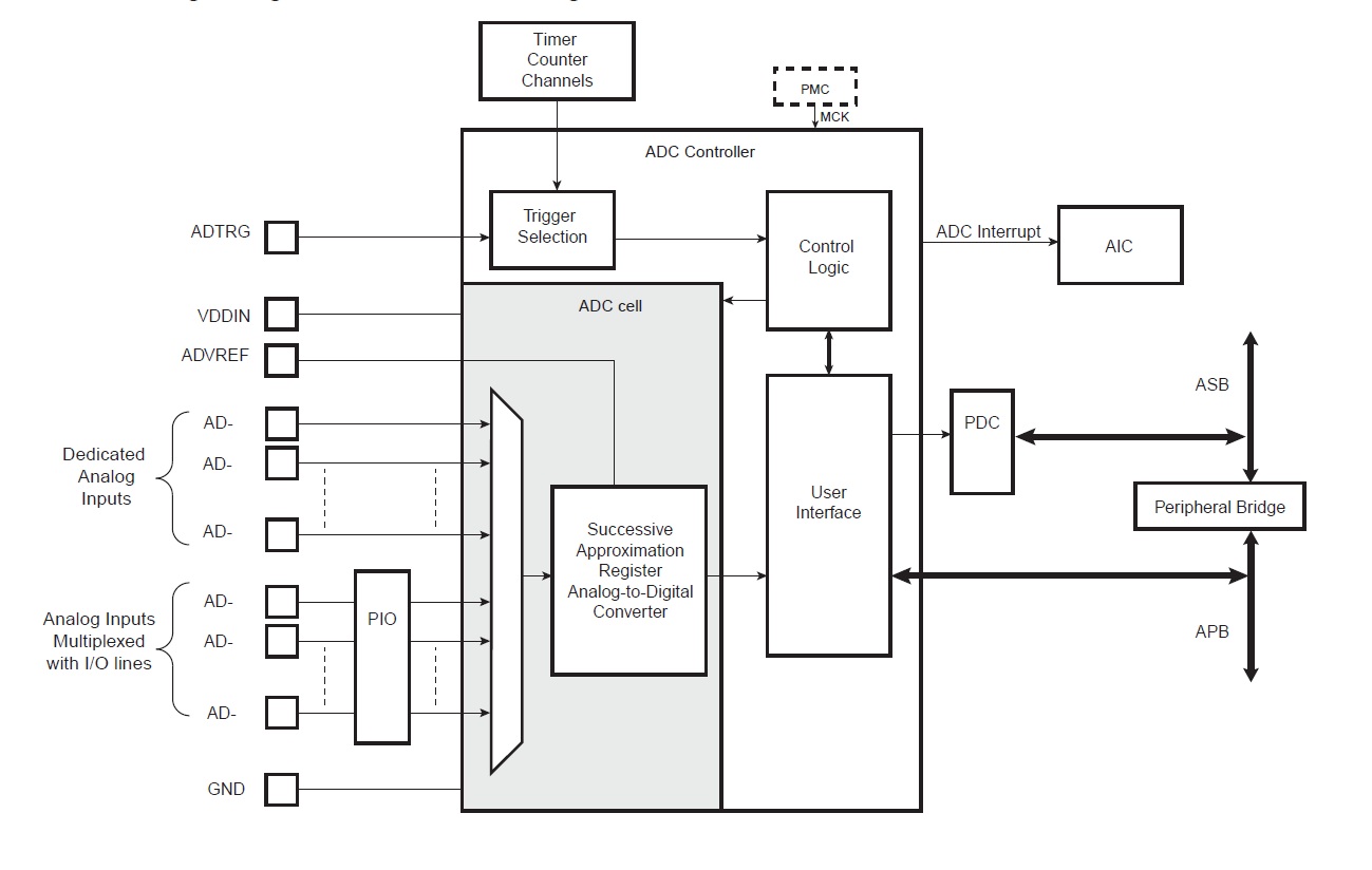

Hallo. Ich muss bis morgen ein Referat über einen Atmel AT91SAM
Analog-Digital-Wandler machen. Ich habe es eigentlich soweit schon
fertig nur eine Sache verstehe ich nicht:
It also integrates an 8-to-1 analog multiplexer, making possible the
analog-todigital
conversions of 8 analog lines. The conversions extend from 0V to ADVREF.
Frage: Was macht ein Multiplexer.
The analog input pins can be multiplexed with PIO lines. In this case,
the assignment of the ADC
input is automatically done as soon as the corresponding channel is
enabled by writing the register
ADC_CHER. By default, after reset, the PIO line is configured as input
with its pull-up
enabled and the ADC input is connected to the GND.
Frage: Was soll das heißen ? Was sind PIO Lines bzw. was machen die ?

Ein Multiplexer ist an dieser Stelle nichts anderes als ein
Mehrwege-Schalter.
Der µC hat nur einen ADC. Aber mit dem Multiplexer kann einer von
mehreren Pins auf den ADC aufgeschaltet werden. Immer nur einer zur
gleichen Zeit.
Dein Fernseher zb.
Der hat nur einen Empfänger. Aber du kannst trotzdem theoretisch mehrere
Programme 'gleichzeitig' schauen, wenn du nur schnell genug zwischen den
Kanälen hin und her zappst.

Razer schrieb:
> Also ist das Blockdiagram so zu verstehen das die Dedicated Inputs nur
> für den ADC gemacht sind, und von den anderen jeweils einer in den ADC
> gemultiplext wird.
Die Dedicated Inputs haben nur die ADC-Funktion.
Die anderen können scheinbar auch noch als digitale IO-Pins benutzt
werden.
"Alternate Function" oder so nennt sich der Spaß.
Gast #2935084
Ok. Und 8 zu 1 Multiplexer heißt dann wohl das 8 Eingänge ausgewählt
werden können und von denen jeweils einer an den ADC kommt. Und die
Dedicated sind immer am ADC.
Mfg
Markus K
Nope.
Dein Controller hat nur einen ADC-Eingang.
Der Multiplexer ist dazu da, diesen einzelnen Eingang auf mehrere
Eingänge aufzuteilen.
Der Multiplxer ist das Parallelogramm im Gehäuse, in das mehrere
Leitungen hineingehen, aber nur eine hinaus zum ADC.

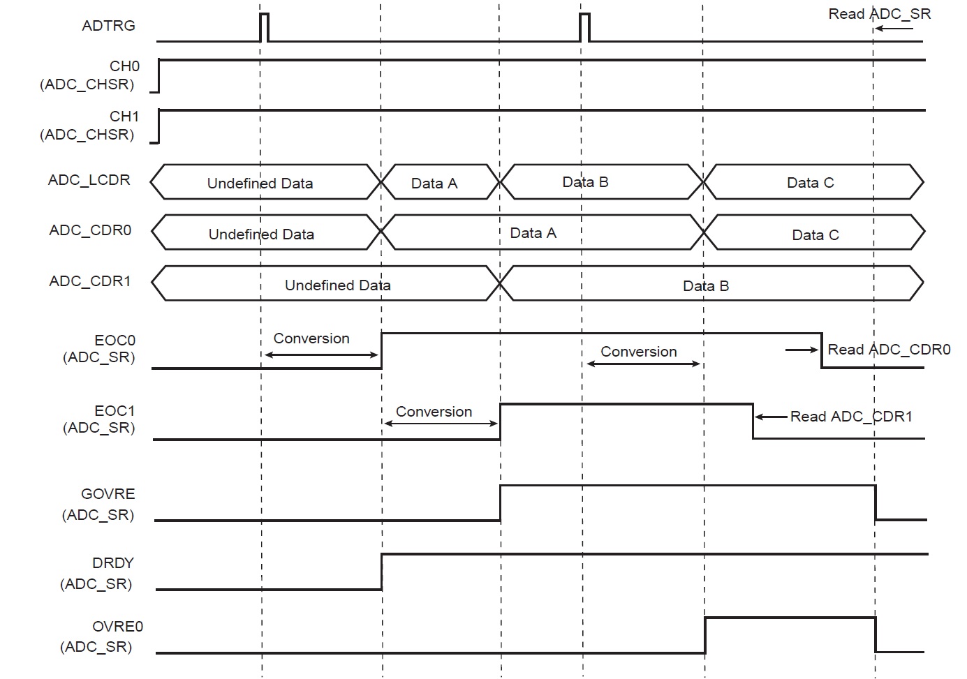

So eine Frage hätte ich noch. Kann mir irgendwer die Zeichnung schlüssig
erklären ?
Ich weiß zwar was die einzelen Register bzw. Bits machen, aber irgendwie
fehlt mir der Überblick

Das Diagramm zeigt lediglich wie sich die einzelnen Register bzw. Bits
zeitlich zueinander und zum (ADC)Takt verhalten. Wann welche Daten
geschrieben/gelesen werden und wann diese Daten gültig sind. Wüsste
nicht was man da nun "dezidiert" erklären sollte. Und ich wüsste nicht
warum man dieses Diagram in ein Referat einbauen sollte. Ich denke du
weiß so wenig über das Thema dass du gar nicht auf nützliche Inhalte
komprimieren kannst, sondern wahllos irgendwas vorstellst.
