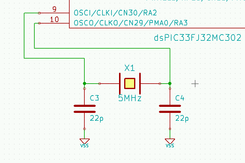

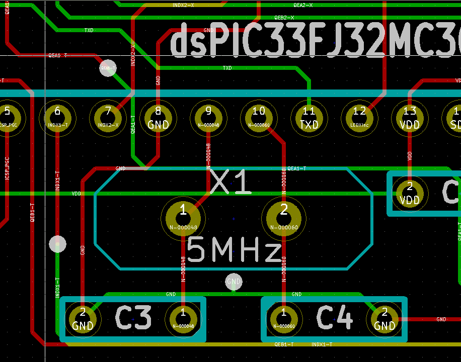

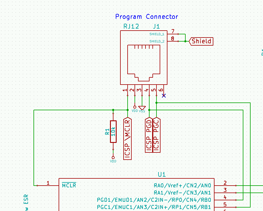

Hallo Forum!
Ich habe eine Schaltung mit dsPIC33 aufgebaut. Mit ICD3 klappts; ohne
tut sich nix. Woran kann das liegen?
Schaltplan und Layout sind angehängt. Ein Demoprogrm (blinkende LED)
siehe unten.
Vielleicht kann sieht jemand auf den ersten Blick woran das liegt.
Euer Bäcker

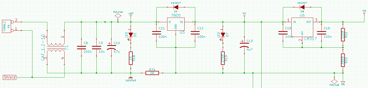

Der dsPIC hat eine eigene Stromversorgung.
Die Schaltung ist angehängt. Ich habe die Versorgungsspannung
nachgemessen. Sie liegt so ungefähr bei 3,4V.
