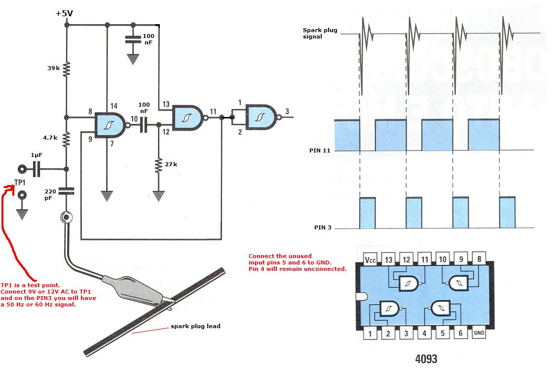

Ich bin schon länger am überlegen, wie ein Drehzahlmesser für Motorsägen
relisiert ist.
Ich habe schon ein mal einen "REVCO" in Betrieb gesehen (ist anscheinend
schon was älteres).
So ein ding:
http://www.landwirt.com/ez/index.php/kleinanzeigen/anfrage/91586
Diesen braucht man nirgendst anschließen , er misst über die Luft die
Zündimpulse, oder so.
Einen anderen, per Kabel, fand ich im ebay:
http://www.ebay.at/itm/BOCAST-Drehzahlmesser-Betriebsstundenzahler-Motocross-Motorsagen-hour-meter-/221151596937?pt=Motorrad_Kraftradteile&hash=item337da99189
Bei diesem wickelt man den Draht des Gerätes um das Zündkabel und dann
misst er.
Wie ist nun so ein Messgerät per Luft realisiert??
Könnte man für den mit Kabel einen Adapter bauen??
Kennt sich ich mit sowas aus????????

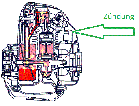

von Thomas R. (Gast)
MirkoB schrieb:
> Briggs&Stratton Motoren zünden bei jeder(!) Kurbelwellenumdrehung.
> Das ist prinzipbedingt, da die Zündspule auf dem Rotor der Kurbelwelle
> sitzt.
> Da gibts keine extra-Zündspule und Unterbrecher.
Genauso ist es bei dem Honda GX25. Da sitzt der Magnet der
eigengetriggerten Magnetzündung auf dem Lüfterrad, welches auf der
Kurbelwelle sitzt.
Es entsteht also bei jeder Kurbelumdrehung ein Zündfunke.
Natürlich wird nur bei jedem 2. Zündfunken eine Verbrennung eingeleitet.

HI,
ich habe mal angefangen so was zu basteln, ist aber noch nicht fertig
Hier im Forum gab es dazu schon mal Beiträge und auch Schaltbilder;
einfach mal suchen.
Der Zündimpuls wird kapazitiv abgenommen. Eins der Schaltbilder habe ich
mal angehängt. Anstatt der Klemme wird einfach eine Sensorfläche
verwendet. Der Ausgang des 'Sensors' kann dann analog
(Frequenz-Spannungswandler mit Voltmetermodul) oder digital
(Frequenzzähler mit µC) ausgewertet werden.
Ich habe das als Vorsatz fürs Multimeter, also mit
Frequenz-Spannungswandler aufgebaut. Wenn du ein sehr gutes Multimeter
hast, kann auch die eingebaute Frequenzzählerfunktion ausreichen.
Gruß, RS

von MaWin (Gast)
> Ich meine aber, daß die Abnehmer der besseren ein Stromwandler waren,
> @RS Hast du ausprobiert ob man kapazitiv so einfach und zuverlässig
> saubere Signale bekommt?
Hochspannungssignale nimmt man immer kapazitiv ab,
auch denn da ein Draht drumgewickelt war kam es nur auf dessen
Koppelkapazität an.
Allerdings ist
> Eins der Schaltbilder habe ich mal angehängt.
das nicht-optimal, die Schaltung sollte noch ein MonoFlop enthalten.
Man sieht an den Diagrammen oben drüber, daß der Zündimpuls aus
mehreren kurzen Impulsen besteht (schwingt, klingelt),
amna aber hinten ein Signal aus einem Impuls haben will.
Bei eienm uC ist es egal, der kann bei der ersten Flanke reagieren,
und legt dann eine Totzeit ein die sicher länger ist als das
Klingeln, bevor er wieder auf eine Flanke reagiert.
Bei normaler Elektronik wäöre aber die Unterdrückung der
folgenden Flanken desselben Zündfunkens nötig.

von steve (Gast)
da hab ich zuvor verlesen (sah nur das Bild mit Kabel-Klemme...).
Welchen "Sensor" hast du verwendet?

von RS (Gast)
steve schrieb:
Das war bei den Test einfach ein Stück FR4 mit einseitig Kupfer. So ca.
5x5cm.
Gruß, RS
