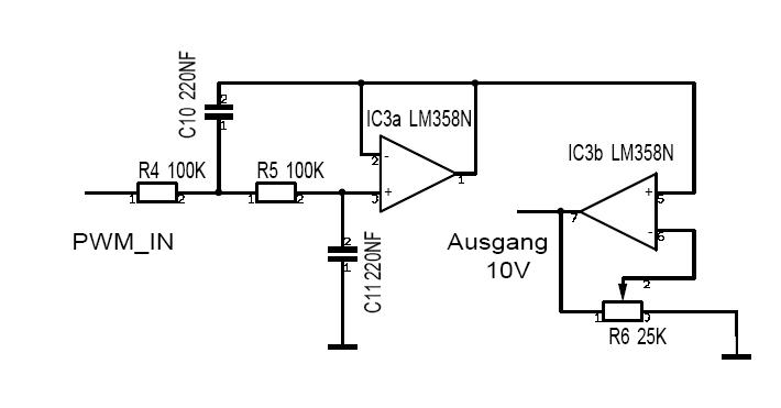

Ich muss für mein Projekt die Schaltung aktiver Tiefpass 2. Ordnung berechnen. Und zwar Werte für Kondensatoren und Widerstände dimensionieren. PWM-Frequenz beträgt 15625Hz. Wie macht man so was?

PWM-Signal soll Frequenzumrichter steuern. Der Tifpass soll schnell reagieren.

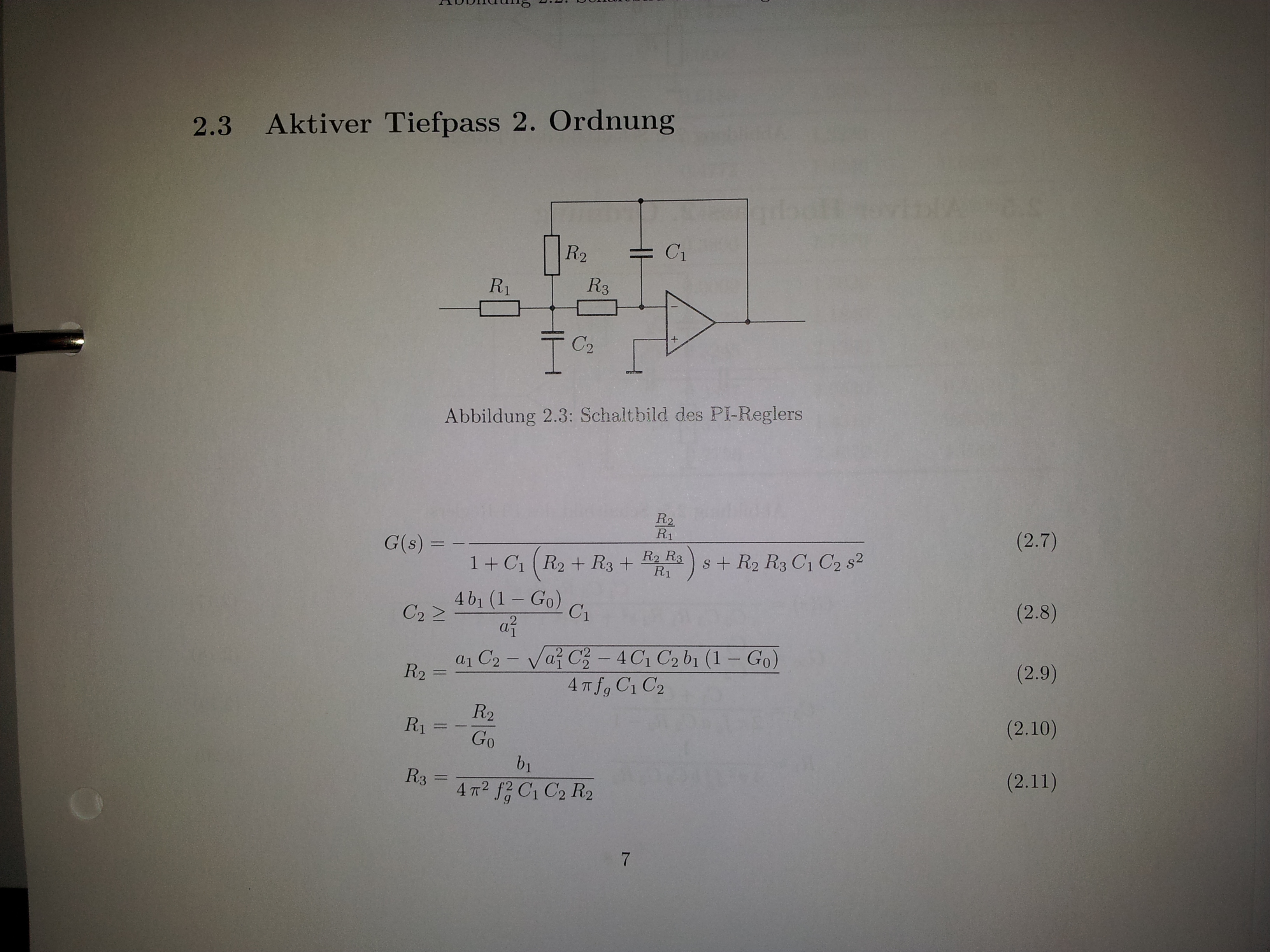

>PWM-Signal soll Frequenzumrichter steuern. So, so. Von nichts ne Ahnung aber Frequenzumrichter steuern. > Der Tifpass soll schnell reagieren. Wie schnell? Hab meinen PC schon abgeschaltet. Daher kurz n Foto :-) es reicht dass man die Gleichungen lesen kann. Für die Koeffizienten a1 und b1 kann man folgende Werte probieren: a1=1.2872 b1=0.4142 (kritisch gedämpft) a1=1.3617 b1=0.6180 (Bessel) a1=1.4142 b1=1.000 (Butterworth) a1=1.0650 b1=1.9305 (Tschebyscheff) Bessel wird wahrscheinlich ned so toll sein; ich würd die 1. Variante ausprobieren. Achja: Bildbeschriftung ist falsch, ich weiss. War wohl geistig umnachtet als ich das hingeschrieben habe :-) Die Gleichungen stimmen aber. Tobias Plüss schrieb: > Die Gleichungen stimmen aber. Aber die Schaltung nicht. Deine Schaltung invertiert das Signal sein Sallen-Key Tiefpass aber nicht. > PWM-Frequenz beträgt 15625Hz.
Das hilft nicht.
Du musst als erstes die Grenzfrequenz deines Tiefpasses festlegen.
ups ja. Aber könnte man ggf. mit einem Invertierer noch beheben. Man hat ja sowieso so gut wie immer 2 Opamps in einem Gehäuse. Tobias Plüss schrieb: > Aber könnte man ggf. mit einem Invertierer noch beheben. Nicht gut, dann brauchst du eine negative Betriebsspannung, Sallen-Key kommt mit einer aus.
#2935463
Es wäre schon wichtig zu wissen welche Grenzfrequenz das System haben soll, die PWM-Frequenz brauchst du zwar auch, wichtig ist jedoch welche Grenzfrequenz dein Nutzsignal haben soll. Die muss weit genug von der PWM-Frequenz weg sein. Am ehesten kommen hierfür wohl die Butterworth-Koeffizienten zum Zuge, da diese Auslegung nicht die Amplitude verfälschen (wie Tschebyscheff) oder eine mäßige Anfangsdämpfung aufweisen (wie Bessel). Ein bisschen mehr muss man sich schon mit der Materie auseinander setzen, zumindest wenn mal halbweges verstehen will was dort vor sich geht. @Tobias Das ist doch ne völlig andere Filtertopologie, und damit auch andere Formeln. Die Formeln für die Salen-Key-Topologie und zweiter Ordnung lauten: C1 muss gewählt werden wg ist die Grenzkreisfrequenz = 2* PI * fg R1 = R2 = (2 * b) / (a wg C1) C2 = (a² * C1) / (4 * b) a und b sind die Koeffizienten von Butterworth/Bessel/Gauß/usw. Antwort schreiben |
