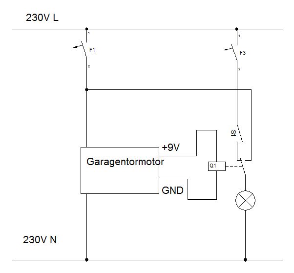

Hallo ich habe folgendes Problem: Ich möchte mit einem Wechselrelais
zwischen 230V AC und 230V AC hin und her schalten. Der Grund ist ich
möchte eine Lampe direkt über einen schalter oder über ein Relais
einschalten können. Gelöst habe ich das Problem so, dass ich den
Schließer des Relais direkt mit 230 AC verbunden habe, vor dem Öffner
habe ich einen Schalter geschlossen welcher auch 230 AC schaltet und den
Gemeinsamen des Relais habe ich mit der Lampe verbunden. Allerdings habe
ich jetzt ein Problem wenn der Schalter geschlossen ist, so das die
Lampe leuchtet, und ich das Relais trotzdem betätige entsteht ein
Kurzschluss zwischen dem Öffner und dem Schließer. Woran liegt das?
Gast #2936220
Max F. schrieb:
> Ja stimmt das sind verschiedene Phasen.
dann sollte man auf jeden Fall 2 Relais verwenden die sich gegenseitig
veriegeln.
Jetzt so hast du 400V auf den gegenüberliegenden kontakten. Es gibt auch
relays die sicherstellen, das sie beiden Kontakte niemals verbunden
werden.
#2936246
Das geht so nicht. Nimm 2 Schütze die gegeneinander Verriegelt sind und
wo sicher gestellt ist das der eine geöffnet hat hat bevor der ander
schliesst.
Aber davon abgesehen ist das nicht zulässig was du da machst. Du
versorgst eine Lampe von 2 verschiedenen Sicherungen. Wenn jetzt einer
die eine Sicherung ausschaltet und meint dann jetzt wäre die Sache
Stromlos ......
Deshalb dürfen Stromkreise in Abzweigdosen z.B. nur von einer Sicherung
versorgt werden. Ausnahme ist lediglich eine Drehstromversorgung wo das
auch erfasst werden kann das es sich dabei um 3 Sicherungen für den
Stromkreis handelt.
