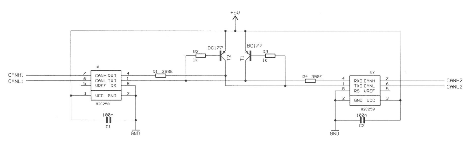

Ich muss einen CAN-Repeater entwickeln, habe jedoch nicht sehr viel
ahnung davon. Ich muss den MAX13052 und optokoppler verwenden.
Kann mir jemand sagen wie das funktioniert und hat jemand ein fertiges
Schema?

von Harald (Gast)
Das ist doch leichter als Brot essen ;-)
Nimmste zwei CAN-Transceiver (warum diese Exoten, Lust auf
Beschaffungsschmerzen?) und zwei 6N137 und zwei 220Ohm Widerstände +
einige Abblockkondensatoren. Beide LED-Anoden der Optokopplers über
220Ohm auf VCC. Die jeweilige Kathode des Optokopplers gegen RXD(Outputs
der MAXs). Den digitalen Ausgang des Optokopplers gegen TXD (Inputs der
MAXs). Enable der Optokopplers jeweils gegen VCC. VCC des Optokopplers
auch anschließen. VCC der MAXs auch anschließen. Kondensatoren
verteilen. Fertig.
Evtl. galvanisches Trennkonzept berücksichtigen. Vorher nachdenken.

von pschober (Gast)
Hier ein funktionierender Repeater.
von Harald (Gast)
Ich glaube, den Tobias haben wir schon vergrault...
