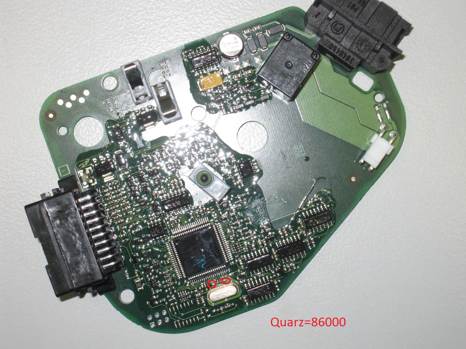

Hallo kann mir bitte jemand sagen welche Kondensatoren ich verwenden
kann?
beim auslesen des Mc9s12dt256 0L01Y sind die beiden Kondensatoren
beschädigt worden so das ich auch keine Kapazitätsmessung mehr vornehmen
kann.
Im Datenblatt steht nur   OSC load cap  aber kein Wert oder Type.
Habe hier welche aus Keramik (KONDENSATOR, 0402, 100NF, 16V).
Kann ich die nehmen??
Wenn du die dran lötest, geht garantiert nichts mehr.  Da sind die
Chancen höher, dass es ohne irgendwelche Kondensatoren noch
funktioniert.
Ansonsten hängt der konkrete Wert immer vom Quarz und der Beschaltung
ab, den kann dir also niemand sagen.  Außerdem w[re noch die Frage,
welche Frequenzgenauigkeit dein Gerät so braucht.
> wären diese ok
Siehe oben: das kann dir niemand genau sagen.  Keiner weiß, was da
für ein Quarz verbaut ist (nein, ein Quarz hat mehr Parameter als
nur seine Frequenz), keiner weiß, welche Schaltungskapazitäten da
noch reinrechnen.
Hast du das Ding denn einfach mal eingeschaltet und geguckt, ob's
nicht auch so funktioniert?
> ich musste zum Auslesen Kabel anlöten an die Kondensatoren.
Zum Auslesen eines Controllers muss man an den Taktanschlüssen herum-
fummeln?  Seltsames System.
Ja muss man um auch den verschlüsselten  Bereich lesen zu können, der
Mcu ist "secured".
Nein noch nicht dachte es wird sowieso nicht ohne den Kondens.
funktionieren.
spontan schrieb:
> Wie gemessen? In der Schaltung ? Nicht, oder?
Der MCU ist ja noch nicht eingelötet, also den Kondensator im
eingebauten Zustand gemessen.

Der Rächer der Transistormorde schrieb:
> Ansonsten sind 22nF meist richtig.
Falls es noch keiner gesagt haben sollte: Du meintest wohl 22_p_F.
Da Quarze und deren Beschaltung etwas empfindlich sind auf Lastkapazität
kann es nötig sein, die 22pF ggf gegen 15pF...27pF auszutauschen wenn
die Geanuigkeit nicht passt (Uhren, Schnittstellen, ...).
