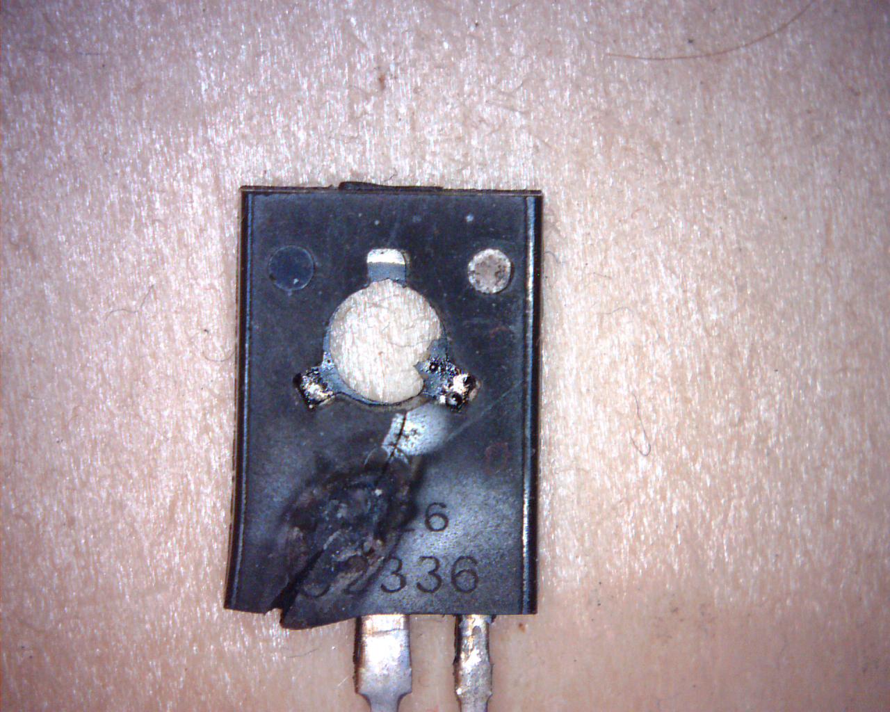

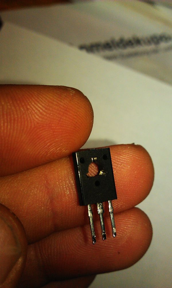

Während der Fehlersuche ist mir ein Transistor aufgefallen dessen Typ
ich nicht feststellen kann bzw. zu dem ich im net nichts finde.
Das Teil ist im TO-126 Gehäuse.
Darauf steht 1. Zeile 0414
2. Zeile C2336
Habs schon mit dem 2SC2336 versucht, den gibts aber nur im TO-220
Gehäuse...

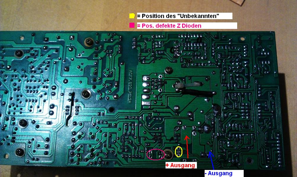

Ich habe bereits zwei antiseriell geschaltete Z-Dioden 1W 13V als defekt
identifiziert.
Konkret ist mir folgendes passiert:
Das Netzteil auf 14V Uout eingestellt, auf den Ausgang zwei leere
Bleiakkus in Serie a 12V = 24V.
Das heißt es ist ein Ausgleichsstrom ins netzgerät geflossen.
Die Stepdown Fets am Ausgang sind heile.
Das besagte Bauteil ist auf der Platine unmittelbar neben den defekten
Dioden platziert.
Habe das Bauteil gemessen (im ausgelöteten Zustand):
pin 1 gegen 2 oder 3 = keine Spannung Messbar (Diodenmessung)
pin 2 gegen pin 3 in beiden polaritäten 0,2V oder 100 Ohm.
gibt es so etwas? möglicherweise ist das Teil noch ganz?^

Ich habe heute gleiche Gerät repariert,bei mir waren auch beide Z Dioden
defekt und 2SC2366 Aufgeplatzt.An stelle von 1N4743A habe ich zwei ZPY13
verwendet.an stelle von 2SC2336 habe ich STD13007 eingebaut.Transisoren
sind aus einem alten PC Netzteil ausgelötet. Danach lief ales perfect.
