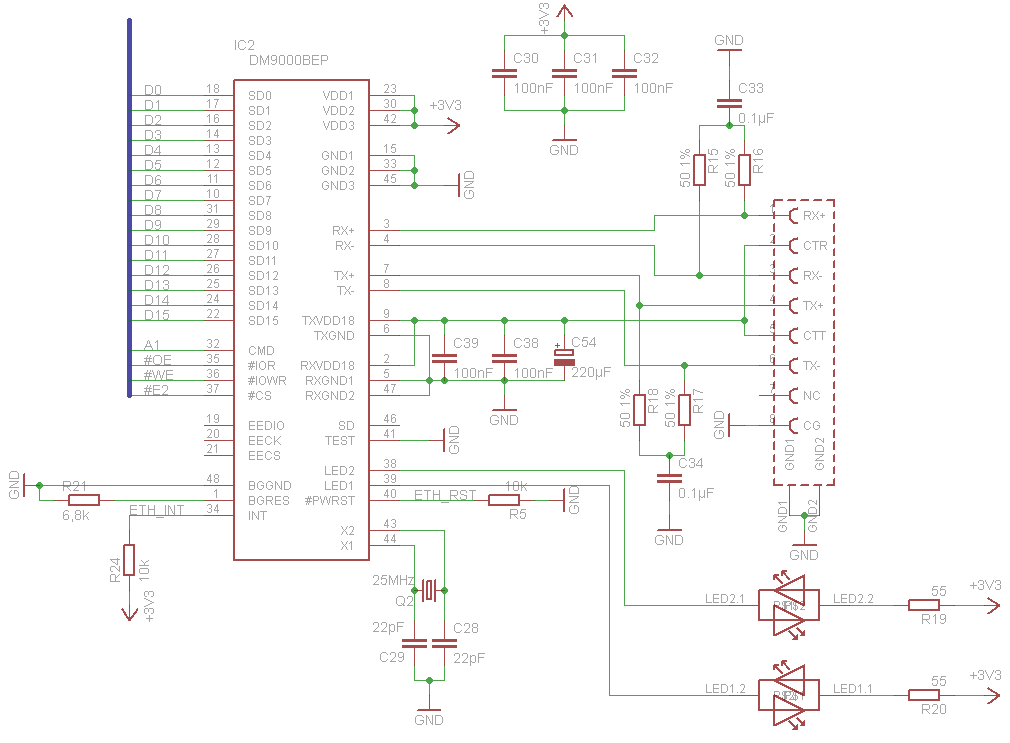

ich habe Probleme beim Betrieb eines DM9000B Ethernet-Controllers. Nach
kurzer Zeit empfängt der nur noch Unsinn bzw, die Daten die ich aus ihm
auslese ergeben keinen Sinn mehr. Z.B. sind die Längenangaben über
empfangene Pakete absurd groß.
Da ich Softwaretechnisch nun schon sehr lange nach Fehlern gesucht habe
stütze ich mich auf einen  Hardwarefehler. Hier konnte ich aber bisher
auch nicht fündig werden. Einzig die Temperatur des Controllers macht
mich stutzig im Betrieb wird dieser schon sehr heiß. Leider habe ich
keine Möglichkeit die Temperatur zu messen aber beim drauf fassen wird
es schon unangenehm aber nicht so dass man sich Brandblasen holt.
Wie heiß wird dieser Chip normalerweise?

Ab 55°C lässt man los, dann drohen Verbrennungen. Also alles im grünen
Bereich. Die 55 Ohm für die LED Widerstände sind ziemlich klein, können
aber nicht die Ursache sein. Sehr kritisch ist der Quarz; die schwingen
gerne mal auf der doppelten Frequenz. Die Kondensatoren sollte man immer
nach dem Layout und dem angeschlossenen Quarz auswählen und die
Stabilität über die Temperatur prüfen.
Gruß, RS

Also die 3.3V habe ich schon kontrolliert und für gut befunden. Die 1.8V
habe ich noch nicht gemesssen, dass kann ich nochmal machen. Ja ich
verwende eine RJ45-Buchse mit integriertem Übertrager, das
Übertragungsverhältnis sollte auch stimmen.
Bzgl. der Temperatur denke ich halt, dass es im Chip selber ja noch
etwas heißer sein wird als es das außen am Gehäuse ist.
