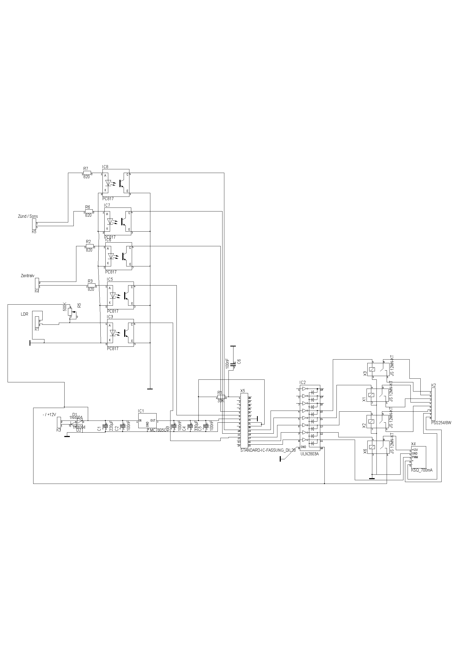

Hallo Leute,
ich steh noch etwas am Anfang meiner Mikrocontroller Zeit, also verzeiht
mir, falls meine Fragen etwas ungewöhnlich ausfallen.
Mein größtes Anliegen wäre, dass ihr euch einfach mal meinen Schaltplan
anschaut, und mir sagt, ob ich mit diesem mein Vorhaben realisieren
kann.
Erstmal zum Überblick:
-Versorgungsspannung ist +12V
-In dem Schaltplan ist ein IC_Sockel eingezeichnet, auf dem wird ein
MEGA-8 verwendet werden
- Eingänge meiner Schaltung sind: 12V/GND, ein LDR für
Helligkeitsmessung, 2x 12V impulse (an der Zentralverriegelung AUF/ZU,
und 2 Eingänge um zb. 12V Zündungsplus zu erfassen)
-Die Ausgänge sind Relais, wovon ein Relais eine Konstanstromquelle
schalten soll, die mit PWM auch noch ab und angedimmt werden soll.
Hoffe bis hierhin blickts noch jemand durch :D
Fragen:
-Ist meine Schaltung richtig um dieses Vorhaben zu ermöglichen ?
-kann ich durch den LDR erfassen, ob es grad Hell oder Dunkel ist; POTI
richtig dimensioniert?
-Reicht der kurze 12V Impuls (ca. 10ms) der Zentralverrieglung, um den
MEGA-8 aus dem Sleep modus zu holen, und um danach gleichzeitig zu
erfassen, dass an dem Pin ein kurzes 12V signal war ?
-kann ich mit dem MEGA-8 die KSQ per PWM dimmen ? (PWM braucht laut
Datenblatt 200-10k Hz) schafft dies der MEGA-8 in meiner Configuration?
Falls noch irgendwas unklar ist, könnt ihr gerne Fragen stellen
vielen Dank schonmal
Malcom

Der Elko am Ausgang vom 7805 ist viel zu groß. Der arme Regler.
Die Eingangsspannung muss geglättet sein.
von Bastler (Gast)
Deine Relais werden nie schalten.
Das erste Mal ein ULN2803 im Einsatz?
von Floh (Gast)
Was mir spontan auffällt:
- der ULN2803 schaltet nach Masse, daher funktionieren die Relais nicht
- Abblockkondensatoren sollten an den Prozessor
- wie wärs mit 1-2 LEDs an den nicht verwendeten Pins? Immer gut fürs
Testen
- Programmierstecker?
- Die Eingänge taugen auch nicht, bau lieber Spannungsteiler mit Filter
und überspannungsschutz ein, dann kannst du auch Analogspannungen
messen.
- Das Bild lässt sich noch ein bisschen zuschneiden :-)

Deine LDR 'Steuerung' über den Optokoppler.
Die LED möchte ich sehen, die bei 500k noch genug Einzelphotonen von
sich gibt, so dass der Phototransistor da draus noch was machen kann.

Also so wie ich des jetzt mal Auffassen darf,
-Ja es ist eine KFZ Steuerung (wieso sollte die Spannungsversorgung da
nicht gehen?) bzw. wie müsste ich es dann anders machen ?
- einen ULN2803 hab ich noch nie benutzt, ich war der Meinung er
verstärkt den Eingehenden Strom und ich kann somit leicht ein Relais
schalten (Sollte der MEGA-8 ja nicht direkt)
-wie groß müsste der Elko am Ausgang des 7805 denn sein ?,
-sollte ich statt Optokoppler einfache Transistoren benutzen ???, damit
sollte der LDR natürlich normal wieder funktionieren (für mich ist nicht
wichtig die Spannung zu messen, sondern nur ob spannung fließt oder
keiner
-die 1-2 zusätzlichen LEDs sind ein guter Tipp (wie gesagt ich versuch
mich zum ersten mal an sowas)
- die Programmierung erfolgt mittels einer eigenen Programmierplatine
damit ich den MEGA-8 nur noch umstecken muss
Danke schonmal für die kleinen Anregungen
Nimm mal Dein Multimeter und hänge das während Du fährst an die
Stromversorgung aus der Du Deine Platine speisen willst.
Aufzeichnen einschalten :-P
Schonmal was von Datenblättern gehört ?
Das sind die PDFs die beim Hersteller geschrieben werden und Du Dir
IMMER vorher durchlesen solltest !
Tipp:
BEVOR Du irgendwas bastelst erstmal ein Tutorial durcharbeiten, hier im
Forum gibt es gute für AVR:
http://www.mikrocontroller.net/articles/AVR-Tutorial
http://www.mikrocontroller.net/articles/AVR-GCC-Tutorial
http://www.mikrocontroller.net/articles/Relais_mit_Logik_ansteuern
usw. usf.
Dann ERSTMAL LEDs blinken lassen und auf Taster reagieren und DANN
anfangen was größeres aufzubauen ;-)
