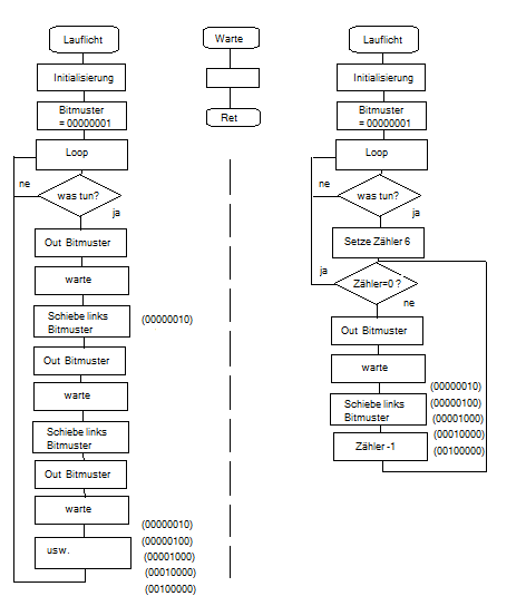

Gast #2938755
Hi
Na ja, so hab ich auch mal angefangen und mich dann auch oft gewundert,
warum es was nur eine kurze Zeit das tut, wie man es erwartet. Daher
hier mal die Fehler zuerst:
Du springst zu lau: mit einem JMP. Nicht schlimm, aber ich seh in diesem
Programmteil kein JMP Mainloop. Daraus folgt, du läufst direkt in die
Routine Wait und dann mit RET ?? ja, wohin ? Der Stack ist zu diesem
Zeitpunkt ja leer.
Zweiter Fehler:
In Wait setzt du zwar R17, aber ich sehe keine Zuweisung an R16. Ist
nicht schlimm, denn irgendwas wird da schon drin stehen, auch wenn
vorher ein Push den Wert "gerettet" hat.
Zum Thema Push und POP. Bei einem Sprung zu einer Subroutine ist ja
klar, welche Register nicht verändert werden dürfen und wenn du diese in
der Sub nicht veränderst, brauchst du kein Push und POP. Anders ist es
bei Interrupts. Da weißt du nicht, welche Register grad aktuell sind und
daher ist es dort zwingend, Register zu "retten".
Nun mal etwas zur Sache. Das du mit Zählschleifen einiges kürzer machen
kannst, haben dir die Kollegen ja schon gesagt. Das wäre denn auch der
nächste Schrit für dich. Um aber ein Bild vom Programmablauf zu
bekommen, an dem man sich orientieren kann, solltest du diesen
skizzieren. Dieser Vorgang ist völlig unabhängig davon, welche Sprache
du sprichst.
Im Anhang hab ich's mal skizziert.
