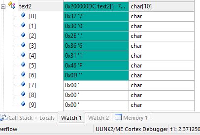

Gast #2939034
so gehts, nur erhalte ich am ende auf dem Display immer ein Zeichen das
so ausschaut wie ein schwarz ausgefülltes rechteck []. Wenn ich 7 draus
mache ist das Zeichen am Anfang
bsp.:
70.18F[]  //wenn text2, 8
[]70.18   //text2, 7   => "F" fehlt aber dafür blockzeichen am Anfang
Hier mein code:
uart_gets( text2, 8 );
extern void uart_gets(char* Buffer, uint8_t MaxLen); //prototyp

#2939070
Richard schrieb:
> text2 ist definiert als char text2[10];
> Im debugger ist das ungewollte symbol/zeichen ein 0x0D ""
0x0D ist ein Linefeed. Also ein Steuerzeichen. Kannst du ausfiltern. Die
gets Funktion kann dieses Zeichen einfach ignorieren und nicht im String
ablegen.
Ist fürs erste die einfachste Variante.
Dann solltest du deinen Aufruf so gestalten
   char text2[10];
   uart_gets( text2, sizeof(*text2) );
an der Stelle, an der du tatsächlich das Array noch als Array 'siehst',
kannst du mit sizeof die Arraygröße feststellen. Es bringt nichts, wenn
du gets anlügst. Wenn dein Array 10 Positionen groß ist und du daher
einen String der Länge 9 da reinbringst, dann sag das auch der Funktion,
damit sie den vorhandenen Platz maximal ausnutzen kann. Das heißt ja
nicht, dass der String dann auch eine strlen von 9 haben MUSS. Das heißt
ja nur, das er das KANN. Er kann auch kürzer sein (deswegen gibt es ja
das \0 Zeichen)
