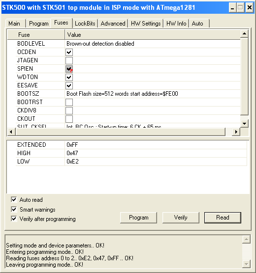

Ich habe gerade zum Testen ein STK500 mit Erweiterung (501)und einem
ATMEGA1281 bestückt.

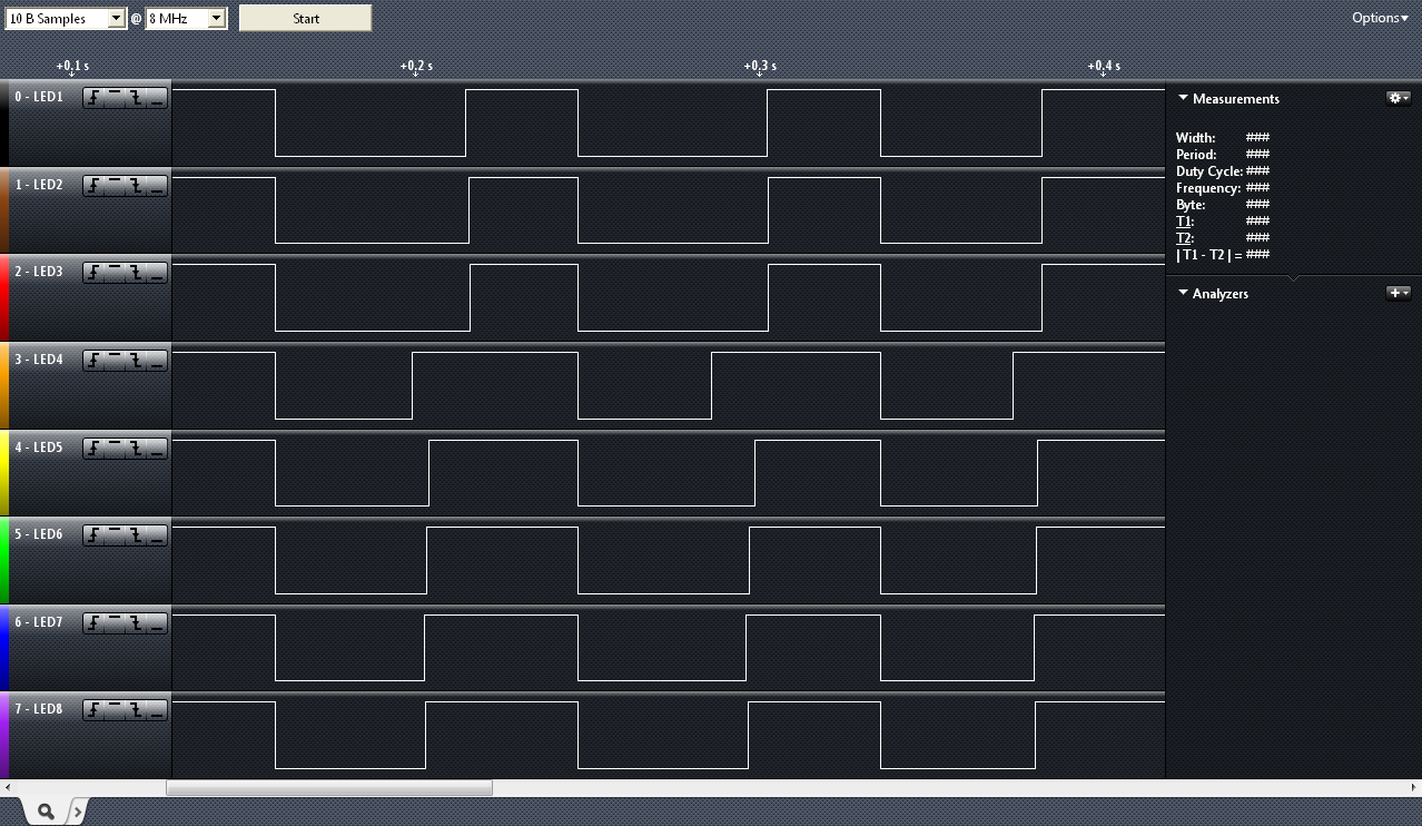

Das Angehängte "Nichts-mach" Programm ist geladen und sobald der PORT
per DDR als Ausgang definiert ist, blinken die LED (sofern
angeschlossen) siehe LogikLog.
Natürlich macht das Programm keinen Sinn, aber zur Fehlersuche habe ich
es zusammengestrichen um einzugrenzen.
Kann das jemand erklären ?
Habe auch mal ein Bild der Fuses angehängt.
Danke
Torsten
OP #2938841
Nee auch nicht.
Geht jetzt wieder.
Ich glaube, dass der Schleifer vom Netzteil Poti oxidiert war und
deswegen VCC nicht so schön wie es sollte.
Kann es leider nicht reproduzieren, aber das würde ja auch für Oxid auf
dem Poti sprechen. Jetzt ist wieder alles blank.
Danke
