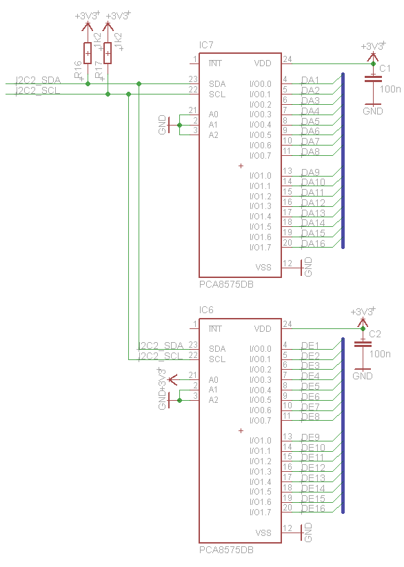

OP #2939415
Vielen Dank für deine Antwort.
Das mit dem Stop habe ich mir fast gedacht. Sende ich ja auch.
Das mit dem Timing Diagramm macht Sinn.
Die Adressberechnung ist tatsächlich drin weil ich zwei Bausteine habe.
16 Ausgänge und 16 Eingänge. Der dritte IC ist z.Z. nicht angeschlossen.
Der Aufruf erfolgt wie folgt im main:
uint16_t daten_out = 0xffaa;
PCA8575_setze_Ausgang(daten_out, 0);
PCA8575_lese_Eingang(1);
Die Lese-Funktion hat keinen Rückgabewert, das ist korrekt. Ich halte
z.Z. immer nach der Stop-Bedingung mit dem Debugger an und gucke mir die
Werte an.
Ich komme aber gar nicht bis zum Ende, da das Programm ja wie erwähnt
schon vorher stehen bleibt.
Den Hardwareaufbau habe angehängt.
Gruß Frank
#2939997
Mein Pin- und Adresskompatibler PCA9555 funktioniert problemlos. Der hat
als Unterschied noch Port-Direction-Register, die in init gesetzt
werden.
Ich betreibe da ein LDC und ein Tastenkreuz dran.
Dass SDA auf 0 liegt ist nicht korrekt. Da musst Du mal die Hardware auf
Kurzschlüsse oder Dein Programm auf ungereimtheiten Checken (als
"Energiesparer" schaltet man gerne mal komplette Ports auf 0 und
deaktiviert eventuell Zweitfunktionen damit...)
An welcher Stelle bleibt das Programm hängen? Was siehst Du in den
Statusregistern des I2C-Controllers?

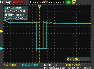

OP #2944895
Hallo Bernhard,
ich habe nochmal ein wenig probiert und bin einen Schritt weiter
gekommen.
Das Problem, dass der Bus schon zu Beginn Busy ist, ist behoben.
Jetzt bleibt das Programm an folgender Stelle hängen:
  //warte auf I2C
  while(I2C_GetFlagStatus(I2C2,I2C_FLAG_BUSY));
  //Start
  I2C_GenerateSTART(I2C2, ENABLE);
  while(!I2C_CheckEvent(I2C2, I2C_EVENT_MASTER_MODE_SELECT));
Er sollte eigentlich die Start-Bedingung senden, bleibt aber in der
letzten while Schleife hängen. Im Anhang einmal der Verlauf auf dem
Ossi.
Ich prüfe jetzt nochmal genau die Flags, vielleicht habe ich da etwas
übersehen.
Hat vielleicht noch jemand eine Idee?
Danke und Gruß Frank
OP #2944987
Hab die Register überprüft.
Die zwei entscheidenden Bits, die auch in der letzten while Schleife
abgefragt werden, sind im Status Register 2:
- Bit 1 Busy
- Bit 0 MSL
Auf diese beiden Bits wird abgefragt, sie sind jedoch nicht gesetzt.
Stellt sich die Frage warum nicht.
Laut Referenz Manual sollen beide Bits per Hardware gesetzt werden.
