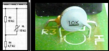

Ich habe ein komisches Bauelement in einer Schaltung und verstehe die
Funktion nicht.
Es ist ein Spannungsteiler um einen Wert für den + Eingang eines
Comparators einzustellen.
Aber was macht dieser Widerstand?
In der Schaltung der rechte (HL) 10k variabel - auf dem Bild der
scheibenförmige runde graue.
Eine sinnlose Parallelschaltung oder was ist das?
Jemand eine Ahnung?

Es ist ein temperaturabhängiger Widerstand. Genauer gesagt, ein
Heißleiter (HL) oder NTC (negative temperature coefficient).
Je wärmer es wird, um so geringer der Widerstandswert und um so höher
die Spannung am Anzapf des Spannungsteilers.
Im Schaltbild fehlt mindestens das Temperatursymbol und zwei
antiparallele senkrechte Pfeile.
Weitere Infos: http://de.wikipedia.org/wiki/Hei%C3%9Fleiter

Zu Bauteilen wie NTC (hier HL) verwendet man gemischte Serien- und
Parallelschaltung von Widerständen zur Linearisierung des Widerstandes
über die Temperatur.

Epcos Heißleiter K164 HEISSLEITER K 164 22 K-OHM R 25 22 K Ω K164
Nenn-Temperatur +25 °C Toleranz RN ±5/10 %
So ähnlich - OK Danke an alle - habs verstanden.
Der kompensiert den ebenfalls auf der Platine befindlichen Poti
bezüglich der möglichen Erhitzung der Platine.
