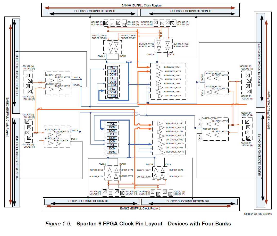

Hallo Leute,
ich habe folgendes Probleme und brauche mal einen Rat. (und ich denke es
gibt hier welche die mein Problem lösen können ;))
Also ich entwickle gerade ein Modul auf dem Spartan6 (lx75). Teil dieses
Moduls ist unter anderem ein DDR2-Ram-Controller. Den hab ich mit dem
MIG-tool entworfen und auf einfache weise mit meinem SP601-Evalboard
getestet. Der funktioniert auch soweit. Mein Problem ist nun, dass der
Ram-Core ne Clock brauch und meine restliche Logik ebenfalls mehrere
Clockcore besitzen. Die Clock für den Ram-Core und für die Clockcores
sollen von einem Pin gespeißt werden (das ganze Modul braucht 95% der
I/O-Pins, hab also nicht umbedingt viele Pins über). Wenn ich nun meinen
Ram-Core mit meiner restlichen Logik zusammenpacke, gibt es immer wieder
Fehler entweder in der Synthese oder der Implementation durch die
Clockbuffer. Einerseits sagt er ein Pin kann nicht 2 IBUF Instanzen
treiben. Wenn ich aber als Clock für den Ram-Core nen Ausgang von einen
der Clockcores verwende, sagt er mir ich darf nicht 2 Clockbuffer in
Serie verwenden. Das heißt ich kann weder 2 Clockbuffer in serie noch
parallel verwenden??? Kann doch nicht sein. Ich kenne mich leider mit
den internen Clockprimitives noch nicht wirklich aus, aber es muss doch
einen Weg geben, den Ram-Core und die restliche Logik von einem Taktpin
zu speisen. Bin sehr dankbar für jeden Hilfsansatz.
Grüße Shaheed
In diesem Fall mußt Du den Clockbuffer aus dem MCB manuell entfernen
(memc?_infrastucture.vhd). Der Core kennt leider nur die Optionen
"single ended" und "differential".
In diesem Fall kann es prinzipiell nicht schaden, den UG382
durchzulesen.
Duke

Das entspricht ie demgleichen Problem, 2DCMs von einem Clock-Pin
speisen zu lassen. Beim manuellen Instantiieren der DCMs/PLLs/etc.
kann man einen IBUFG für den CLK-Pin erzeugen und in beide DCMs
speisen. Beim Generieren per Generator kann im DCM-Menü angegeben
werden, ob Clock intern oder extern eingespeist wird (intern: ich
weiss jetzt nicht genau, ob dann ein BUFG für den Clock-Eingang
erzeugt wird. In diesem Fall muss dieser manuell entfernt werden.
Ist leider nicht ganz einfach, aber auch nicht so kompliziert).
Für MIG gibt's ebenfalls unterschiedliche Optionen: entweder werden
alle Clock-Signale vom MIG-Generator erzeugt werden (ob hier zwischen
internen/externen CLK-Signalen unterschieden wird:??) oder sie werden
durch den User erzeugt (in diesem Fall kannst du per 2.DCM wie Oben
alle Signale erzeugen und an dein MIG-Modul weiterreichen).

Danke für die schnellen Antworten,
ist der Ram-Core den noch sicher funktionstüchtig wenn ich einen Teil
daraus manuell entferne?? Hast du das schon ausprobiert?
Variante 2 wäre also nicht den Clockwizard zu benutzen, sondern meine
Clockstruktur selbst aufbauen, so dass ich von einem Pin sowohl Ram-Core
als auch restliche Logik versorgen kann... hab ich das richtig
verstanden??
kann mir jmd Links schicken wie man sich eine Clockstruktur selbst
aufbaut?? Habe sowas noch nie gemacht. Ich hab zwar das xilinx Dokument
für die Clockresources aber nen Beispiel für eine manuelle Clockstruktur
hab ich da nicht gesehen.
nochmals Danke

Ich kenn mich selbst weniger mit dem S6 aus, schau dir
aber mal ug382.pdf (S6 Clock Management) und das
vom CoreGenerator erstellte VHDL-Design eines DCMs
bzw. PLLs an (plus evtl. die VHDL Library Guide zum S6);
ist eigentlich sehr logisch aufgebaut. Liefert
ausreichend Einsicht in die ganze Clocking-Geschichte.
Zum Speicher-Controller: zum MIG-Design wird ein PDF
generiert (ug086.pdf??). Da sind sämtliche Optionen
gut erklärt.

OP #2942005
also ich denke ich habs geschafft (zummindest implementiert ISE mein
code).
für alle die es interessiert, ich hab die Ausgangsclock von dem
Ram-Controller benutzt und diese an die Clockmodule weitergeleitet. Beim
Clocking-Wizard hab ich noch die Einstellung "no Buffer" verwendet so
das kein Input-Buffer implementiert wurde und jetzt funktioniert es.
Danke für eure Hilfe
