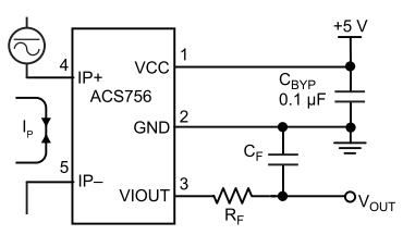

ich will einen Strom messen mit dem ACS756. Eingebaut ist dieser in
Kombination mit einer H-Brücke. (U_DC=24V)
Der Sensor ist wie im Datenblatt angegeben beschaltet. (siehe Anhang)
Wenn ich den Ausgang VIOUT auf dem Oszi betrachte liegen dort 2,5V im
Ruhezustand an. Wenn ich dann die PWM und die Richtung setze steigt die
Spannung wie im Datenblatt angegeben mit ca. 40mV/A. Jedoch steigt sie
auch wenn ich den Motor in die andere Richtung drehen lasse. Sie sollte
jedoch mit 40mv/A sinken.
Viele Grüße,
Andreas

Andreas schrieb:
> Er hängt direkt zwischen der Anschlussklemme 24V und der H-Brücke.
Mir ist jetzt nicht klar, was du dann erwartest.
Logisch. Der Strom rinnt ja nicht plötzlich von - nach +, nur weil du
die Drehrichtung des Motors umkehrst, also durch Schalten von
Transistoren dem Strom von + nach - einen anderen Weg durch den Motor
aufzwingst.
Das eine mal rinnt er so
            + +24V
            O - Messung
            v
      v
      +->-- Motor -->--+
                       v
         ---+---- GND
und das andere mal rinnt er so
            + +24V
            O - Messung
            v
      +-<-- Motor -<--+
      v
         ---+---- GND
An der Messstelle rinnt er immer von oben nach unten
Du musst deine Messung schon an einer Stelle machen, an der sich die
Stromrichtung auch umkehrt! Die Zeichnung sollte dir eigentlich eine
Idee geben, wo dieses der Fall ist.
