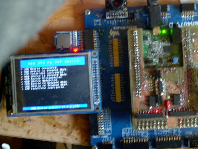

von Ersi (cell85)
Ich benutze keil und bei mir gehts einwandfrei.  schaut aus als würde
bei dir was fehlen.
von Ersi (cell85)
bitte sehr

von Ersi (cell85)
downloade dir doch mal bitte die projekte des großen stm32f4 eval board,
jenes mit display,lan, etc...
dort gibts projekte mit OTG etc. die lassen sich auch kompilieren.
du weißt schon das wenn du CDC haben willst das OTG auch gehen muss beim
Discovery?
OTG -> role Device -> class CDC

von vampire (Gast)
Zunächst, bevor aus allen Ecken und Winkeln die Fotospezis
hervorgekrochen kommen:
Nein, ich habe kein Stativ und das Verwackeln ist meinem Alter
geschuldet;
Als Hinweis ist die Aufnahme allemal aussagekräftig genug;
Zum Thema:
Die VCP-Sache ist nicht mein primäres Ziel.
Ich musste meine laufende Arbeit unterbrechen, um zu helfen;
Hier ist das STM32F4-Discovery(unter meiner Selbstbauergänzung) auf dem
Open407V-D!
Es ist das Keil VCP/USB-Device-Example mit STM32 ST-LINK Utility
geflasht --
