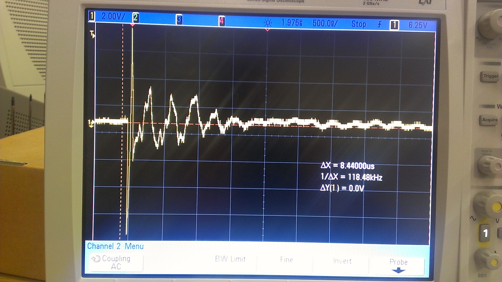

für ein Hochschulprojekt entwickel ich gerade eine Schaltung (besser
gesagt ich versuche es..), welche einen Piezovernebler automatisch mit
der Resonanzfrequenz anregen soll.
Dafür soll der Vernebler mit einem Rechteckimpuls angesteuert werden,
wodurch er beim ersten Ladevorgang überschwingt. Das erste
Zurückschwingen des Verneblers will ich erkennen (mit einen Komparator,
welcher über einen Shunt erkennt, ob der Vernebler gerade geladen oder
entladen wird) und in diesem Moment den Vernebler wieder komplett
entladen (H-Brücke am Komparator).
Im aktuellen Testaufbau steuere ich den Vernebler mit einem
Rechtecksignal an (Funktionsgenerator) und schaue, ob der Komparator das
Zurückschwingen erkennt.
Im Simulator funktioniert das auch einwandfrei, aber bei meiner
aufgebauten Schaltung habe ich eine starke hochfrequente Schwingung
welche mir meine gesuchte Schwingung komplett überdeckt (siehe
angehängtes Bild vom Oszi).

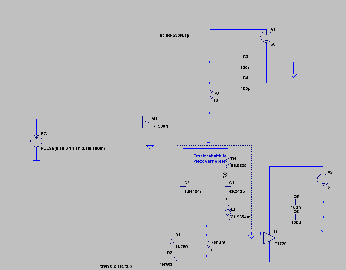

Im Anhang der aktuelle Schaltplan mit der dazugehörigen Simulation. Das
Einschwingen des Verneblers ist sauber zu sehen, das erste
Zurückschwingen wird vom Komparator zuverlässig erkannt.
Woher kommt dieser krasse Unterschied zwischen Sim und realer Schaltung?

Weil mans auf dem Anhang nicht sieht:
Die Schwingung des Verneblers in der Simulation hat ca. 120kHz. Die
Hauptschwingung meiner Schaltung ein Vielfaches davon und auch sehr viel
größere Amplituden als in der Simulation.
Gast #2939589
Woher hast du die Daten des Piezoersatzschaltbildes? Original spice
modell vom Hersteller? Die Widerstands- und Induktivitätswerte wirken
auch etwas abenteuerlich.
Ein Piezo ist m.W. ein mechanisches Bauteil das elektrisch erregt wird
und dann eine eine Piezospannung erzeugt. Diese ist in erster Linie von
der Geometrie des Piezos abhängig.
Dein Rechteckimpuls sollte auch sauber zu sehen sein, der Rückwirkimpuls
ist um etliches kleiner.
Bei Echoloten werden übrigens Bursts mit ~600V erzeugt um überhaupt ein
sattes Signal zu bekommen. Das kommt dann im mV Bereich zurück.
Gast #2942249
Danke für die ganzen Atworten.
Bernhard Spitzer schrieb:
> Resonanz auf Eigenfrequenz des Piezos. Da stimmt dann wohl Dein Modell
> nicht...
- Das Ersatzschaltbild des Verneblers ist vom Hersteller und nicht
komplett falsch. Zumindest stimmt die echte Resonanzfrequenz des
Verneblers (hier zeigt sich die stärkste Nebelentwicklung) mit der des
Ersatzschaltbildes überein.
Simon K. schrieb:
> Wer hat sich denn die Schaltung ausgedacht? Ich halte es für nicht
> besonders sinnvoll den 18R Widerstand von 60V über einen IRF530N
> kurzzuschließen..
Die Schaltung ist von mir und soll gerade nur dem Zweck dienen die
Sprungantwort des Verneblers erkennbar zu machen. Bis jetzt überlebt der
Widerstand klaglos, habe allerdings auch einen DutyCycle von nur 0,1%!
Als Highside wär der MosFet bestimmt besser, aber ich wollte die ganze
zusätzliche Beschaltung (Bootstrap o.Ä.) umgehen.
Gast #2942283
Das sind Oberwellen die der Piezokristall nach einem
Rechteckimpuls erzeugt. Das ist vergleichbar mit einer
Glocke die man anschlägt, die erzeugt dann auch ein
Frequenzgemisch mit vielen Oberwellen.
