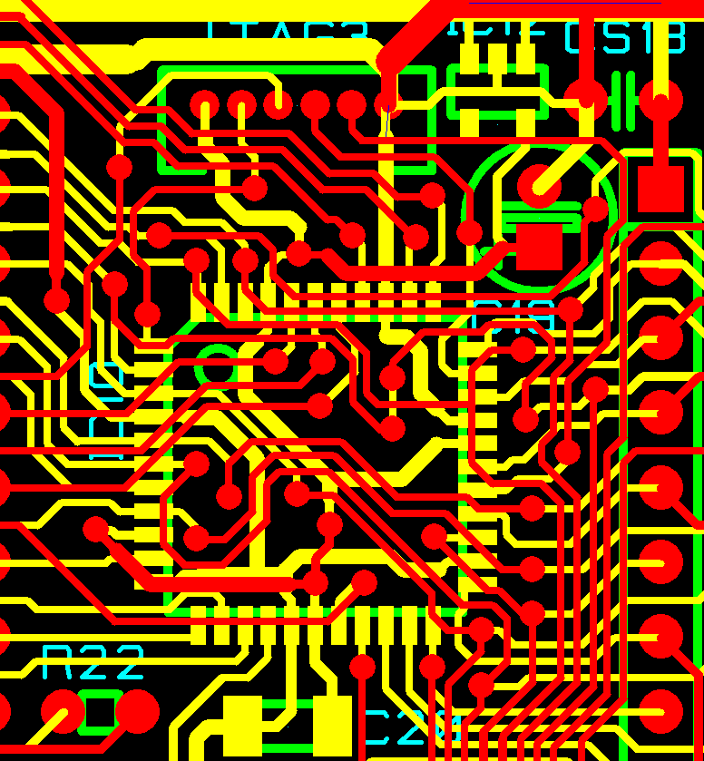

von Reinhard Kern (Gast)
aDIB schrieb:
> Der stecker verbraucht mehr Platz als der ganze Controller.
Das liegt doch bei dir. Mir ist auch der 10polige noch zu gross gewesen
für eine nachträgliche Umstellung auf CPLD, daher habe ich die 4
Signale, GND und VCC auf einen Miniaturstecker mit Pitch 1,27mm gelegt,
der ist weniger als 10 x 4mm gross, siehe Bild.
Du musst dir dann nur einen Adapter verdrahten von 10 oder 20 polig auf
diesen Stecker.
Gruss Reinhard

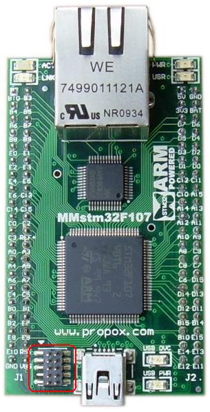

von MMSTM32F107 (Gast)
siehe Anlage

von Holm T. (Gast)
@MMSTM32F107: Ich habe auch so ein Teil, hast Du damit schon was
gemacht?
@MarcoAmbrovic: Wenn Du das abgebildete Board meinst, dann steht die
Webseite auf dem Board: www.propox.com. war wohl in die 30 Euro..
Gruß,
Holm
@Holm Tiffe: Ja
