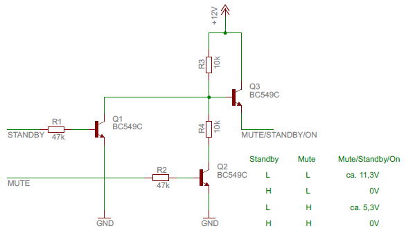

Ich bin grade dabei ein PowerAmp Projekt zu realisieren und stolpere
immer wieder bei der Frage,
wie ich mit meinem ATTiny eine passable Lösung erstelle.
Meine insgesamt 3 Verstärker haben alle einen Mute/Standby/On Pin der
folgende Werte erwartet.
0-2V= Standby, 3,3-6,4V=Mute, 8,5-18V=On
also Muss ich diese Werte dem Verstärker irgendwie zuführen.
Nur wie mach ich das am Besten, da mein ATTiny nur 5V am Pin liefern
kann?
Standby und Mute sind ja nicht das Problem, nur wie schalte ich dann den
Verstärker an?
Bin für jede simple Lösung dankbar.

Guten Morgen,
Das is nur ein Impulspin, der dann bestimmt was der Verstärker machen
soll,
Es reichen schon ca. 15mA um den Vorgang auszulösen.
Mit welcher Emmiter-Lösung würdest du es denn Lösen?
Gibts da irgend ein Beispliel dazu?

Gast #2940898
Hallo Lötlackl,
vielen Dank erstmal für deine Mühe,
ich denke das sollte echt das simpelste sein, was es gibt :-)
werd die schaltung mal morgen mittag testen und schauen, obs zum Erfolg
bringt...
Wünsch ein schönes Wochenende und 1.Advent.
mfg
Aircon
(Firma: ACS) #2967153
so jungs,
wollte mich schnell bei euch bedanken :-)
hab mit eurem beitrag das ganze aufgebaut und funktioniert genau so wie
ich es mir auch vorgestellt hatte :-)
vielen herzlichen dank und euch allen ein paar frohe feiertage und
natürlich auch ein guten rutsch ins neue jahr :-)
