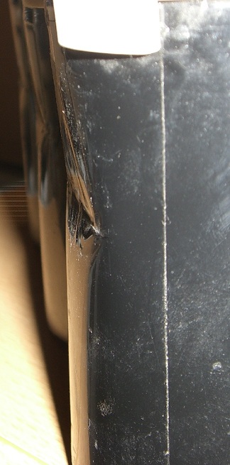

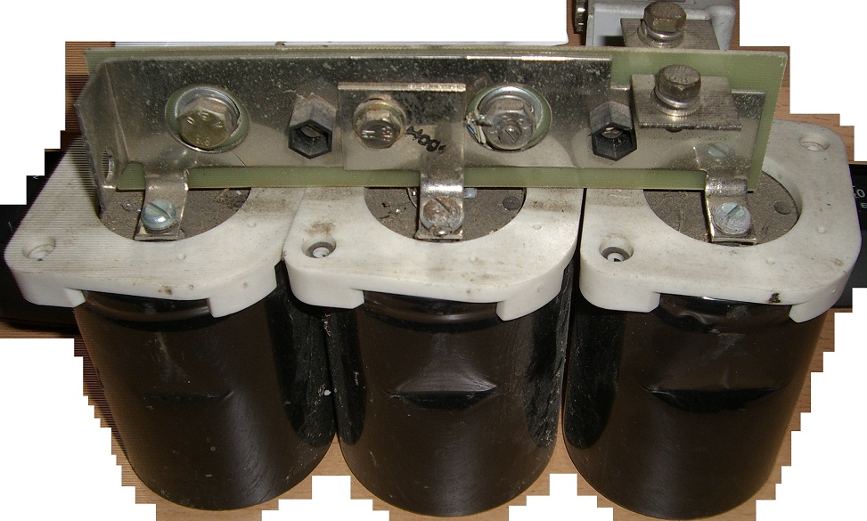

Hi@all, ich habe vor einiger Zeit etliche Teile von einem Bastler bekommen, darunter auch die Kondensatoren von den Fotos. Anscheinend wurde denen irgendwo mal der Platz zu eng ^^. Sind diese noch in Ordnung? Ich hätte sie sonst im Markt gegen Porto + Kaffee angeboten, aber wenn die Beschädigung zu stark ist, dann gehts gleich direkt ab in die Tonne. Ich bitte um Eure fachmänische Beurteilung ;-) lg Andreas

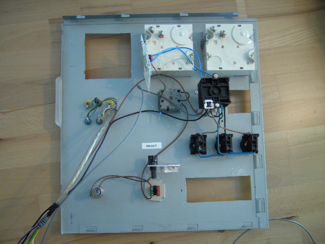

Sorry, falsche Datei beim Hochladen erwischt. Mod, bitte erstes Bild löschen ;-) (Mod.: erl.)

Andreas G. schrieb: > Sind diese noch in Ordnung? Die Delle verschiebt sich doch ins Innere. Der Wickel wird dann auch eingedellt sein. Zuverlässig ist das mit den angegebenen Bauteildaten dann nicht mehr.

1.Unzuverlässige Elkos machen oft noch Folgefehler.
2.WENN ich Physik-Lehrer wäre, würde ich Dir höchstens einen Kaffee
ausgeben und sie als abschreckendes Beispiel vorzeigen. Die vergammelten
Schauben zeigen mir, daß die besten Tage schon vorbei sind.

Für privat gehen die immer. Messe die Kapazität. Die alten Elyt sind nicht so empfindlich.
Probier es doch einfach aus. Über die Jahre wird ein ungeladener Kondensator an einem Abbau der Isolationsschicht leiden, was die Spannungsfestigkeit herabsetzt und den Leckstrom erhöht. Willst Du gewissheit messe einfach nach.
oszi40 schrieb: > Die vergammelten > Schauben zeigen mir, daß die besten Tage schon vorbei sind. Die sind mir auf die schnelle gar nicht aufgefallen. Die drei auf der anderen Seite sind nämlich Top in Schuss. Hier war für mich die Delle wohl der größere Blickfang ;-) Die waren ganz außen in der Schachtel, und irgendwann dürfte die mal feucht geworden sein ... Mit ausgetrockneten Kondensatoren habe ich (außer in Bildschirmen und Sat-Receivern) bis jetzt noch keine Probleme gehabt. Wobei ich solche dicken Dinger bis jetzt auch fast nicht eingesetzt habe. Also ist eure Meinung, dass die in die Tonne gehören? Ich habe gehofft, dass sie noch jemand für eine etwaige Spielerei brauchen hätte können. Dann werd ich mich mal auf den weg machen.

Andreas G. schrieb: > Also ist eure Meinung, dass die in die Tonne gehören? Nein. Die Delle ist ja auch angesichts der Größe eher klein. Ich habe da schon weit schlimmer deformierte Elkos in (funktionierender) Chinaware gefunden. Wenn die Teile lange Zeit ungenutzt gelagert waren, ist nicht die Delle das Hauptproblem, sondern der Abbau der (isolierenden) Oxidschicht. Die Kondensatoren sollten erstmal ein paar Stunden mit Vorwiderstand an einer langsam steigenden Spannung wieder formiert werden. Wenn man sie gleich jetzt an volle Nennspannung hängt, kann das in einer mittelprächtigen Explosion enden :) XL

Andreas G. schrieb: > Also ist eure Meinung, dass die in die Tonne gehören? > Ich habe gehofft, dass sie noch jemand für eine etwaige Spielerei > brauchen hätte können. Ich würde ihn nur noch privat für Bastelzwecke verwenden, da ist er vielleicht durchaus gut. Was du machen könntest: Leg ihn doch mal eine Weile an die maximal zulässige Spannung plus der angegebenen Toleranz, die meist im Bereich 10-15% liegt. Wenn es da keinen Knaller gibt, weil die Plattenabstände durch die Delle näher gerückt sind, ist das schlimmste überstanden. Das ganze am besten z.B. in einem Plastikeimer mit Abdeckung drauf.
