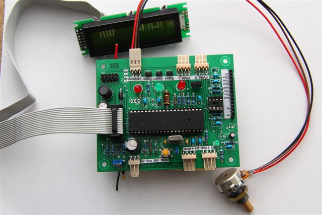

OP #2941217
Ups, da war ich etwas ungenau.
LCD Industrie Standard für 16 x 2 Display
Das Bild zeigt die Atmega32-Platine mit angeschlossenem Display.
Dieses LCD kann mit passendem Stecker auch direkt auf den Sockel auf der
Platine aufgesteckt werden.
