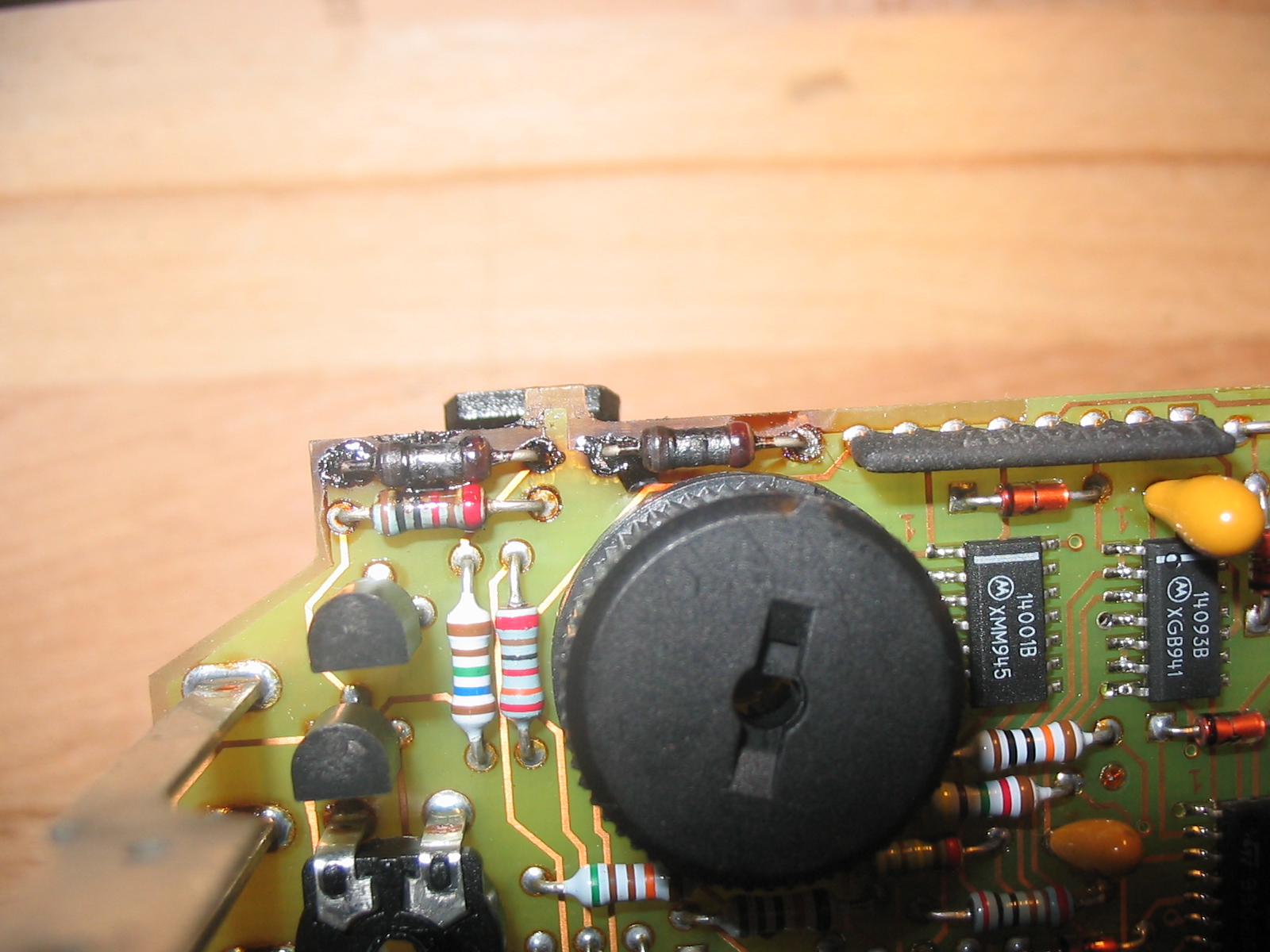

gestern habe ich eine defekte Heizungssteuerung für eine Wolf-Heizung
erhalten. Auf dieser sind zwei Widerstände so dunkel geworden, dass ich
Sie leider nicht mehr identifizieren kann.
Hat eventuell jemand die gleiche Steuerung oder sogar den passenden
Schaltplan, so dass ich die richtigen Werte wieder einsetzen kann? Danke
schon einmal für die Hilfe im Voraus.
Gruß Marc

Wenn du mir die korrekten Widerstanswerte kurz mitteilst, werde ich
deine Annahme kurzfristig überprüfen und dir mitteilen. Eine erste
Überprüfung der restlichen Schaltung (Netzteil, OPVs, ...) deutet
nähmlich nicht darauf hin, dass da noch mehr defekt ist.
Ist halt "alte" Analogtechnik und ziemlich robust. Ursache für den
Tausch der Steuerung war übrigens ein defekter Akku für die Schaltuhr.
Konstruktive Hinweise werden selbstverständlich gerne angenommen.

Als Antwort und kurzen Zwischenbericht zu den bisherigen Antworten:
- nach Rückfrage hat sich herausgestellt, dass es beim Ausbau der
  Steuerung wohl etwas gefunkt hat. So wie es sich für mich
  darstellt, haben die beiden Widerstände wohl Netzspannung
  abbekommen.
- Die noch zu messenden Widerstandswerte sind ca. 13k (rechts) und
  irgendetwas zwischen 1k und 2k (links). Bei dem linken Widerstand
  bekomme ich leider keine stabilen Werte.
- Der Rest der Schaltung (Spannungsregler, 4xLM324/4fach-OP,
  1xC-MOS4093, 1xC-MOS4001) funktioniert den ersten Tests nach
  noch vollständig
- Für den defekten Akku gibts auch Ersatz
- Die Uhr läuft auch (wenn der Akku draußen ist)
- Keine Diode defekt (jede Menge 4148)
- Alle Tantals in Ordnung
- Alle Elkos auch (noch) ok
- Spannungsversorgung ok (8V, ca. 40mA)
Jetzt noch einmal zu meiner Ausgangsfrage:
Kann mir jemand die zu den beiden Widerständen gehörenden Werte
mitteilen?
Anfrage an www.rt-specht.de geht auch noch raus.

Sie werden wohl etwa die Werte haben die DU gemessen hast. Kaputte
Widerstände sind oft hochohmig. Es schadet aber nicht den Verlauf der
Leiterzüge zu verfolgen und die Datenblätter der verwendeten
Schaltkreise zu suchen. DIe Applikationbeispiele da sind evtl. hilfreich
für Dich.
