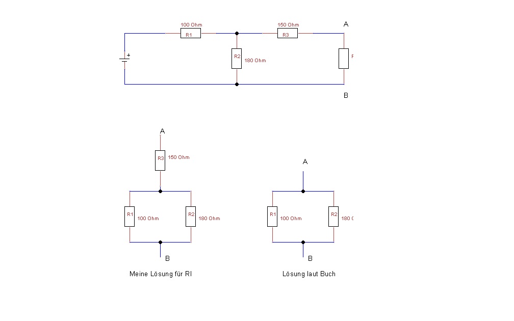

Ich habe eine Frage bzg einer Aufgabe zum Thema Ersatzspannungsquelle
und Ersatzinnenwiderstand.
Ich habe ein Problem damit die Lösung in meinem Buch nachzuvollziehen.
Die Aufgabe ist es den Ersatzinnenwiederstand der Schaltung zu
bestimmen.
In meiner Lösung beziehe ich den R3 mit in meine Rechnung ein , in der
Lösung in meinem Buch wird der weggelassen.
Vieleicht kann mir einer von euch sagen warum das so ist ?
Danke für euere Zeit
James

Nach meiner Meinung ist Deine Lösung richtig.
Was wird denn als Ersatzspannungsquelle im Buch angegeben? Vielleicht
bezieht sich das Buch nicht auf die Anschlüsse A - B?
Denn das Ganze kann man ja auch in 2 Stufen umsetzen:
1. Ersatz für Spannungsquelle, R1 und R2: Ri wie im Buch
2. an dieser Ersatzschaltung wird dann R3 drangehängt: Ri wie Deiner
Oder die Lösung im Buch ist einfach nur falsch :-((
Gruß Dietrich

Hallo
Danke für eure Antworten.
Das Einzige was ich mir vorstellen könnte ist das mit R3 der
Leitungswiderstand gemeint ist , und dieser würde ja bei der Berechnung
nur für die Spannungsquelle wegfallen oder ?
Das ist Definitionsfrage und man kann sich jetzt beliebiges
zusammenreimen. Was sich "das Buch" dabei gedacht hat ist und bleibt
spekulativ....
Du kannst den Autor / den Verlag ja mal anschreiben, damit bei der
nächsten Auflage die Frage entweder besser gestellt wird oder der Fehler
korrigiert wird.
