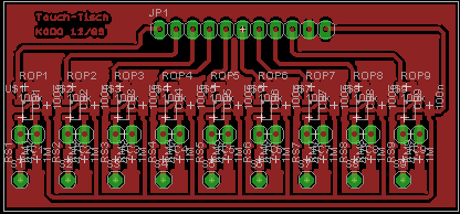

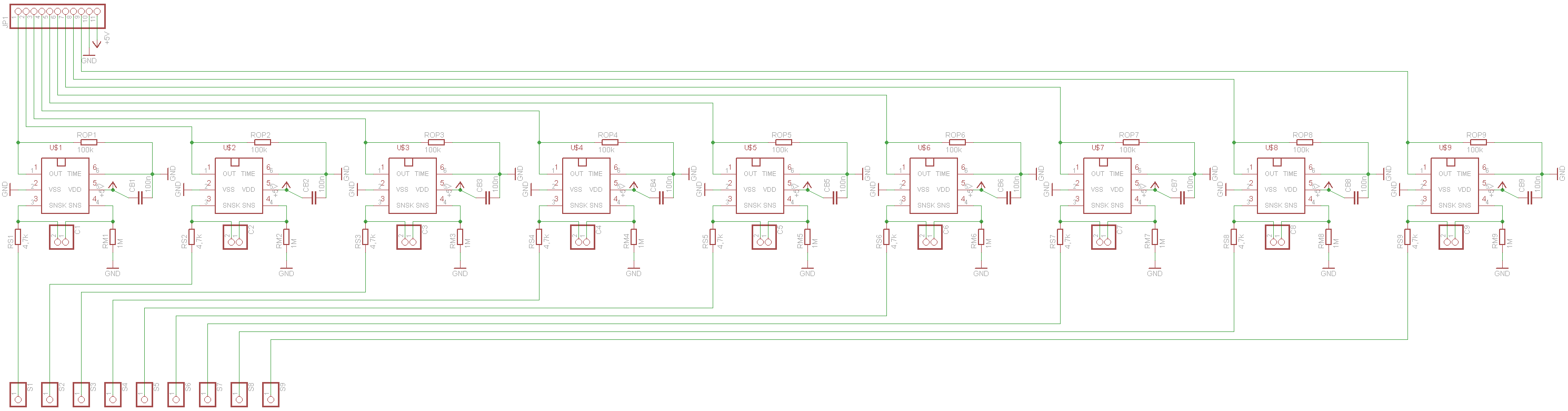

Hallo Leute,
ich habe ein großes Problem:
Ich versuche einen AT42QT(Siehe Anhang) Touch-Controller zu verwenden,
um Lampen zu steuern. Dazu möchte ich die Sensoren unter meinem Tisch
anbringen und dann durch Berührung auf der Oberfläche des Tisches ein 5V
Signal an einen Mega8 zu senden. Ich hbe bererits eine Testschaltung
aufgebaut, welche auch funktioniert hat, jedoch geht meine gedruckte
Schaltung nicht.
Und zwar ist das Ganze viel zu empfindlich, was bei der Testschaltung
nicht war. Es ist egal was für einen Cs ich verwende, wenn ich mich ca.
10cm der Leitung oder dem Sensor nähere, schaltet der IC um...
Ich habe keine Ahnung was ich machen soll. Ich habe schon versucht eine
Alufolie um die Leitung zu wickeln: Wenn an GND angeschlossen: AT42QT
schaltet nur, wenn ich den Sensor direkt berühre; unangeschlossen: Keine
Veränderung...
Ich hoffe, dass ihr mir helfen könnt,
Danke schon mal im Voraus
MFG
Dominik

Dominik Kovacs schrieb:
> Ich hbe bererits eine Testschaltung aufgebaut, welche auch funktioniert hat
Die hatte vermutlich diese kontraproduktiven und unnötigen Masseflächen
nicht...
Sieh dir mal die Unterlagen zum Baustein an:
http://www.atmel.com/devices/at42qt1012.aspx?tab=documents
Und dort besonders den Layoutvorschlag:
http://www.atmel.com/Images/EVK1012A_board_layout_71502-1.pdf
BTW: das Bild vom Layout ist zwar schön klein, aber blöderweise auch
total unlesbar... :-/

OP #2941303
Danke für die schnelle Antwort;)
1.Ich habe durchgelesen, was ich abgeschickt haben, habe auch mehrere
Fehler gefunden und ausgebessert, aber es kann immer wieder passieren,
dass man Etwas übersieht  ;)
2.Also glaubst du, dass es an den Masseflächen liegt? Vielleicht, auch
weil eine Masseleitung unter dem IC ist?
Ich werde das gleich mal testen ;)
Nochmal, Danke :)
Mfg
