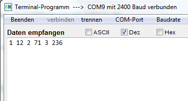

Ich habe hier einen µC, PIC18F4550 (MPLAB+ CCS), über die serielle
Schnittstelle an meinem PC angeschlossen. Dieser sendet alle paar
Sekunden sechs Int8-Werte.
So etwa:
       fputc(a,PC);
       fputc(value1,PC);
       fputc(b,PC);
       fputc(value2,PC);
       fputc(c,PC);
       fputc(v_raw,PC);
Im Terminalprogramm wird dies auch passend angezeigt (siehe Screenshot).
Meine Konsolenapplikation in C# gibt mir allerdings nur die Asciizeichen
aus (siehe Screenshot).

Persönliche Seite #2941633
Das ist kein Terminalprogramm, sondern ein Schnittstellentest- und
Analyseprogramm, das bei Dir so konfiguriert ist, daß es jedes
empfangene Byte als Dezimalwert ausgibt.
Dein Konsolenprogramm gibt jedes empfangene Byte als Zeichen aus, und
das Resultat ist daher auch vollkommen korrekt.
Wenn Du möchtest, daß die Ausgabe so aussieht wie die des
Schnittstellentest- und Analsyeprogrammes, dann musst Du jedes
empfangene Byte als Zahl behandeln und als Dezimalzahl ausgeben, und
Leerzeichen dazwischen.
Da ich Deine Programmiersprache (irgendein .Net-Dialekt) nicht kenne und
nutze, kann ich dir nicht genau sagen, welche Funktion Du statt
ConvertToString verwenden musst.
Gast #2941650
a = Convert.ToString((sender as SerialPort).ReadExisting());
warum abeites du auch mit strings. Wenn du bytes sendest, dann musst du
auch bytes empfangen (und dmait gleich das Problem der Zeihchenkodierung
umgehen!).
ReadByte ist das was du suchst.
