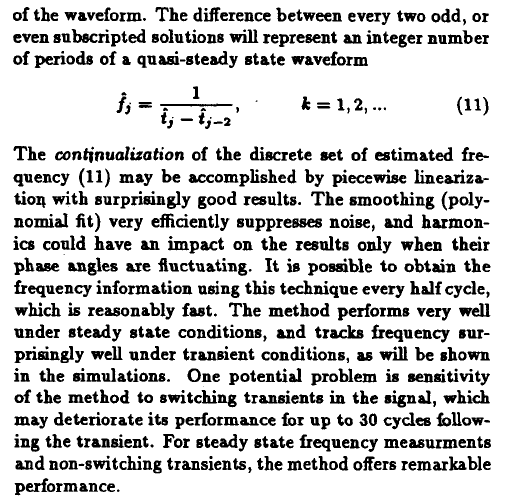

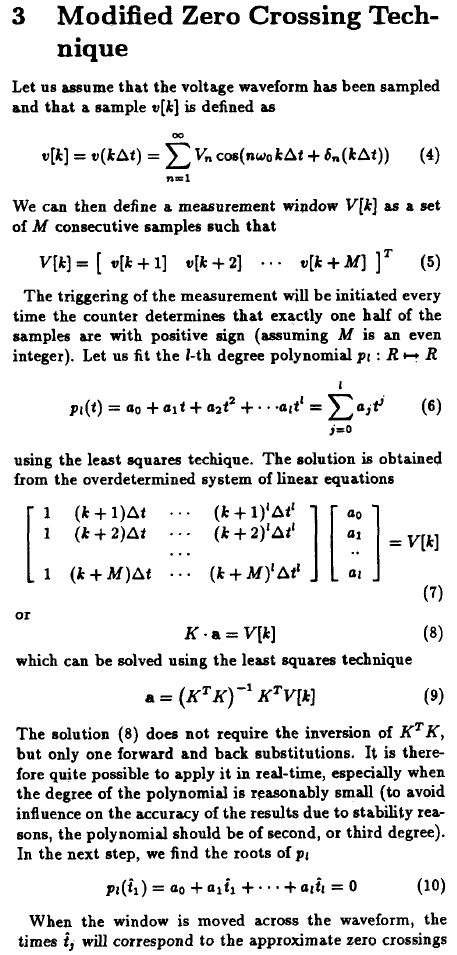

ich bin gerade dabei den Algorithmus im Anhang zu versuchen zu verstehen
und dann zu simulieren.
Ich verstehe nicht ganz, wie und warum man das Polynom pl(t) so annimmt.
Wie groß sollte der Grad l angenommen werden?
Wäre super, wenn mir da jemand weiter helfen könnte!
Du fittest ein Polynom pl(t) in die samples, um den Nulldurchgang der
Kurve zu bestimmen und daraus die Frequenz. Das soll 'surprisingly good'
funktionieren. Du muß von dem gefitteten Polynom die Nullstelle finden,
also Grad nicht zu hoch wählen.

Ja, ich würde immer nur einen Nulldurchgang berechnen, und zwar würde
ich die samples von kurz nach dem Maximum bis kurz vor dem Minimum
nehmen. Dieses Kurvensegment sieht ja so Richtung 'Haken' aus, da paßt
vllt. gut ein Polynom 3. Ordnung rein, von dem sind die Nullstellen auch
gut berechenbar. Dann hast Du dafür 25 samples, das paßt auch gut mit
der Regression.
