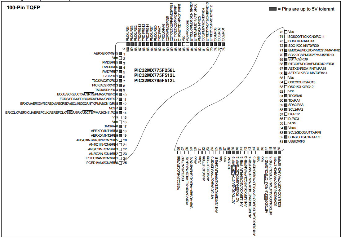

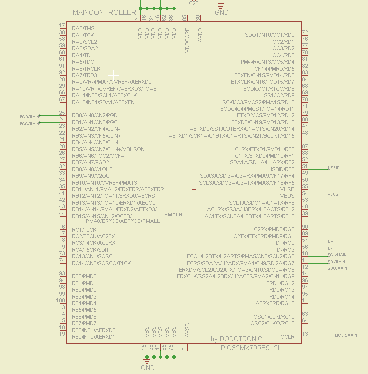

Ich habe folgendes Problem:
Ich habe beim Schaltplan zeichnen bemerkt,dass die Pinbezeichnungen des
PIC32MX795F512H aus der Dodotronic eagle lib von den Pinbezeichnungen
des Datenblatts abweichen im speziellen bei den Seriellen Bus pins
(I2C,SPI).
Abweichende Pins:10,11,12,14,39,40,47,48,49,50,52,53,68
Normal würde ich dem Datenblatt vertrauen bei einer Recherche im
Internet bin ich aber auf einige development Boards gestoßen, die die
selben Pinbelegungen wie die Dodotronic eagle lib haben
(z.B.https://www.olimex.com/Products/PIC/Development/PIC32-MAXI-WEB/resources/PIC32-MAXI-WEB-Rev_A-schematic.pdf.)
Hat evtl schon mal jemand mit diesem Controller gearbeitet und weiß auf
welche Pinbezeichnungen ich mich verlassen kann?
Was wohl daran liegt das Sie diese lib verwendet haben.
In der Regel sind die Pins nur anders benannt, näheres steht im
Datenblatt unter PIN description wo man bei den fraglichen Pins einen
Funktionsvergleich machen sollte.
