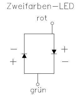

Moin Ich habe hier noch zwei Taster von Schurter Typ 2858 liegen. Diese haben zwei Leds eingebaut, welche antiparallel verschaltet sind und entsprechend der Stromflußrichtung rot oder grün leuchten. Wie beschalte ich die beiden Anschlüsse nun möglichst einfach um beide Farben nutzen zu können? Die Anoden kann man ja per Dioden entkoppeln aber wie realisieren ich dann die Verbindung der Kathoden mit dem -Pol? Thomas

amateur schrieb: > Nachdem Oszi40 bereits mit einer Kanone sämtliche Spatzen beseitigt hat, > wie währ's mal mit der einfachsten Information: Zwei-, Drei- oder > Vierpolig. :-) Sorry anbei nun ein Bild. Es sind nur zwei Anschlüsse.

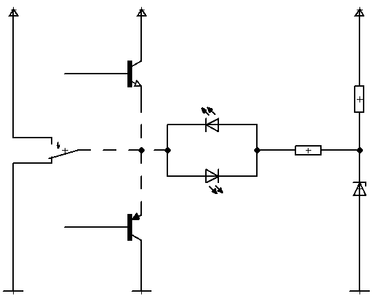

... oder so.
amateur schrieb: > ... oder so. Oder ohne die Z-Diode so:

Dann könnte man sogar den passenden Vorwiderstand pro Farbe verwenden... ;-)
Die Schaltung ist zwar gut, aber DAS geht nicht.
R1 und R2 in Serie von + nach - ist aequivalent R1 parallel R2 an der
Leerlaufspannung des Spannungsteilers.
#2942833
PS : Man koennte aber einen 3.Widerstand in Serie zu einem der Transistoren legen. J.

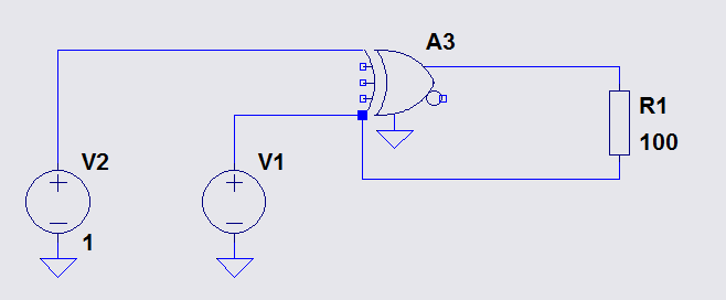

Martin H. schrieb: > Falls kein µC, musst Du dir halt eine entsprechende Logik überlegen ja, und die Logik heißt EXOR.

Um vollständig zu werden: siehe Anhang. V1 schaltet die Farben um, V2 liefert hier HIGH - könnte zum Ausschalten beider benutzt werden. R1 sei Vorwiderstand plus die beiden antiparallelen LEDs. Wenn du ein EXOR aus der alten CD4000er-Serie auftreibst, kannst du direkt die 14V als Versorgung nehmen. Um die unterschiedliche Helligkeit der beiden Farben würde ich mir dann auch keine Gedanken machen - bei 14V Versorgung!
#2943264
Im Prinzip gute Idee. Kannste mit jedem Inverter machen, wenn V1 genuegend Strom liefert, egal ob Transistor, OP, 4001, 4011. Bei Transistor kannste sogar die Helligkeiten einstellen. J.
