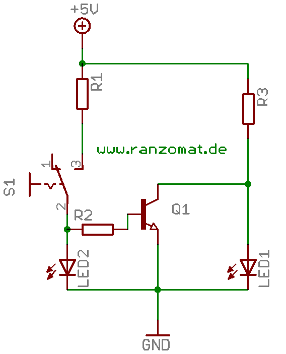

Hi @ all,
ich habe hier folgendes Problem, und zwar möchte ich Schaltungstechnisch
realisieren, das bei schließen eines Schalters (Reed-Schalter)
eine Duo-LED andersrum angesteuert wird.
Also ich habe folgende Bauteile zur verfügung:
Widerstände
Transistoren BC639
Duo-LEDs 2 Pin (je nach Polung Rot/Grün)
Duo-LEDs 3 Pin (gemeinsame Kathode, jenachdem wo +
Rot/Grün/(dreckig)Orange)
und als versorgungsspannung 5V
wie könnte ich das Schaltungstechnisch realisieren und
was würdet ihr mir empfehlen, welche LEDs ich nehmen sollte ?
je Reed-Schalter soll nur eine LED geschaltet werden...
Danke für jegliche Anregungen

mit nem Reed-Umschalter und der 3-poligen LED isses doch ganz einfach.
Anode an die Versorgung. An jede Kathode den passenden Vorwiderstand und
die Spannung über den Reedumschalter jeweils entweder an den einen oder
anderen Widerstand legen. Dann leuchtet die LED z.B. rot wenn der Reed
nicht betätigt ist und gelb wenn ein Magnet in die Nähe kommt.

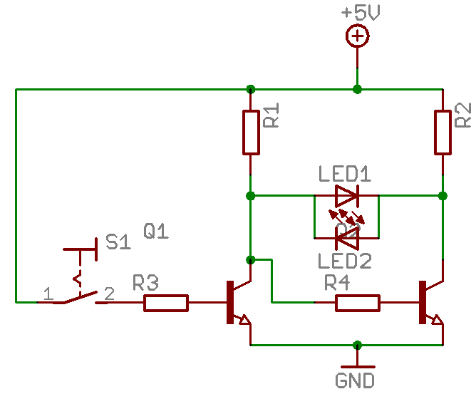

Gast #445840
Wenn Du nicht gerade Strom sparen willst, dann geht es mit der 2-poligen
LED so wie auf dem angehängten Bild gezeigt. Teuflisch, nicht wahr?
Über die Dreibeiner denke ich noch nach.
Gast #445918
@crazy horse
Wie peinlich, Du hast natürlich recht. Da hatte ich Depp wohl etwas
übersehen. Die Schaltung in Duoled2.png sollte hingegen funktionieren
und kommt mit einem Transistor aus. Für die andere LED erscheint mir
eine andere Schaltung nun plausibel mit ebenfalls geringerem part count
also Pauls Vorschlag... Hoffentlich zu Eurer Zufriedenheit ;)
Johannes

wie groß müsste ich denn die Widerstände in duoled2.png wählen,
wenn ich als transistor einen BC639 mit hfe=100 einsetzen möchte
und meine LEDs sagen wir mal wie üblich ungef. 30mA ziehen... ??
Und da muss ich dann ja auf die 3-Pin zurückgreifen, oder seh ich das
falsch ? Auf jeden Fall gefällt mir diese Schaltung (duoled2.png) sehr
gut, da ich auch konventionelle LEDs einsetzen kann, falls mir die Duos
zu schade sind oder ausgehen sollten....

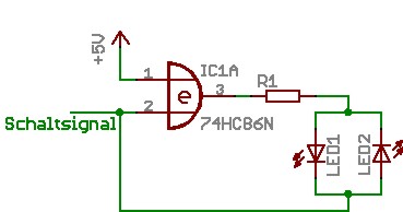

Gast #446010
Zweibeinige Duo-LEDs lassen sich sehr schön über EXOR-Gatter ansteuern.
Wenn man für die LEDs nicht zu viel Strom braucht (auf Spezifikationen
der Gatter achten), sollte angehängte Schaltung funktionieren.
Gast #446079
@ johnny m.
Danke für die Schaltung, die gefällt mir sehr gut, da sie mit extrem
wenigen Bausteinen auskommt und in einem solchen IC ja mehrere
EXOR-Gatter sitzen, könnten damit direkt mehrere REED-Schalter abgefragt
werden.

Gerne würde ich die Schaltung aus duoled2.png aufbauen, denn dafür hätte
ich alle Bauteile da...
Könnte mir dafür jemand die Größe der Widerstände nennen ? Denn bei der
Berechnung bin ich mir noch nicht so ganz sicher, wie das aussehen soll
Danke

Vorwiderstand LED ... R=U/I
U ist hierbei die Versorgungsspannung - die 0,6...0,7 Volt deiner LED
I ist der Nennstrom deiner LED alles siehe Dokumentation zur Duo LED
die Basiswiderstand ca 2....4 KiloOhm wird eh nur als Schalter benutzt
Gast #446240
Du musst bei der Schaltung aber darauf achten, dass Dein Schaltsignal
ausreichend belastbar ist.
Die Schaltung funktioniert natürlich auch mit einem einfachen Inverter
bzw. invertierenden Buffer, was vielleicht noch günstiger ist in
Hinblick auf die Strombelastbarkeit. Dann kannst Du einen zweiten
Inverter vorschalten, um das Schaltsignal zu entkoppeln (s. Anhang).
Die Schaltung mit einem EXOR hat allerdings den unschlagbaren Vorteil,
dass man die LED auch komplett abschalten kann, indem man an den oberen
Anschluss des EXOR einfach GND anlegt anstatt 5V.

Für duoled2: R1=R3=180 Ohm, R2=1k bis 3k
Normale LEDs kannst Du in jedem Fall (in allen hier gezeigten
Schaltungen) einsetzen. Die Duo-LED mit zwei Beinen besteht ja auch nur
aus zwei antiparallel geschalteten LEDs.

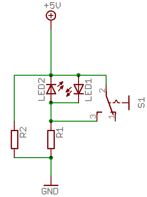

Gast #446612
Mal ne ganz billige Version - die Widerstandswerte sind aber nicht
komplett durchgerechnet. Großer Nachteil: Es wird eine ganze Menge Strom
verbraten. Und: Die Ströme durch die beiden LED sind alles andere als
unabhängig.
MfG, Heiko
Gast #446767
@heiko
An dieser Schaltung habe ich auch schon herumgerechnet, und bin auch nur
bis zum 220R Widerstand gekommen :) Ich denke, für die anderen
Widerstände sollte ein Verhältnis und eine Bedingung herauskommen. Das
Gleichungssystem ist unterbestimmt...
